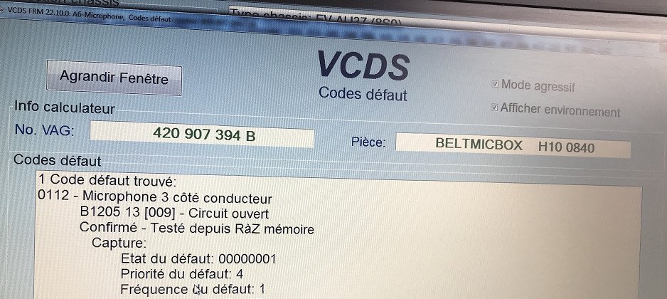

Salut à tous,
Sur une Audi lecture vcds
Défaut micro 3 côtés conducteur ??

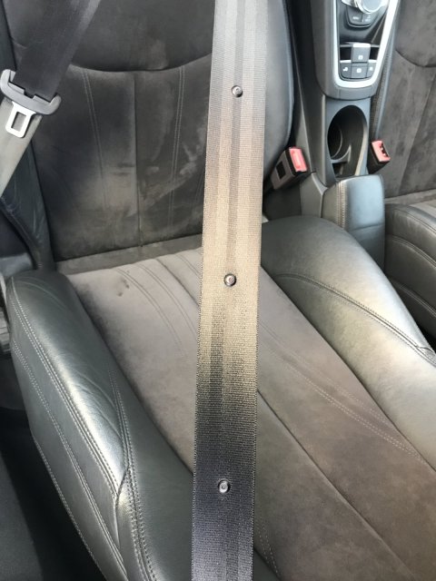

Et oui, il y a des micros maintenant dans les ceintures de sécurité de certains modèles !
En cas de panne c'est simple on remplace la ceinture !!
