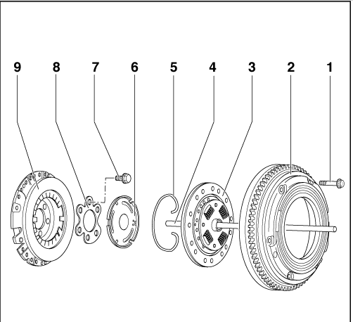

Avec bien du mal j'ai réussi enfin à serrer le disque de pression à la bonne force (du moins je l'espère) mais là ou je cale, c'est comment centrer mon disque d'embrayage avec ce genre de volant moteur (N°2) ?
merci de m'éclairer avec vos réponses !!
Il faut un outil dédié, certains avec l'habitude le font, à l'oeil, mais c'est difficile
J'en ai un (universel en plastique) mais difficile de trouver exactement le centre avec j'ai vu que certain utilisait le modèle SAC (beaucoup trop cher pour moi) et à la limite je ne sais même pas si il s'adapte vraiment à mon embrayage, dans certaines vidéos (VW MK1,MK2) sur YT beaucoup se servent d'un petit centreur vendu avec le kit mais impossible de le trouver au détail !!
Tout simplement parce ce que les queues d'arbre primaire sont toutes différentes les unes des autres d'où les centreurs universels où l(on peut modifier les diamètres, les distances etc.
Si j'ai pas l'outil qui va bien, je commence par mettre en place le disque et le diaphragme en serrant juste " au contact ", ensuite avec une grande rallonge 1/2 je fait des petits mouvements circulaire à travers l'ensemble. Ça va centrer automatiquement le tout, après vérification " à l’œil " et puis ça roule !
c'est difficile (pour moi car c'est le 1er en plus ) car il y a la plaque de pression ( N°6) qui obstrue le vilo et de ce fait empêche le centreur d'aller au fond mais je vais essayer de faire comme tu l'indiques et je verrai bien si c'est bon ! :)

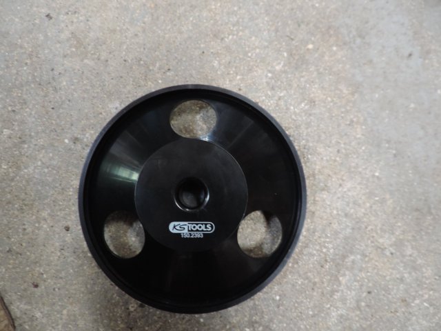

Bon ça y est j'ai trouvé le centreur d'embrayage qui va bien !! :)
l'embrayage est enfin centré!! il n'a plus qu'à tout remonter !
voila l'objet du délit
je l'ai même trouvé à 167€ HT chez SAM et même à 256€ chez un autre dont je ne me rappelle plus le nom !!
Pour ma part il m'a coûté 17 € + le port 😁
Une vrai folie !!
