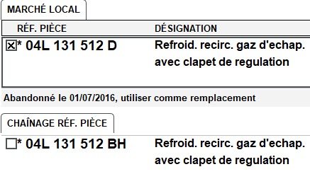

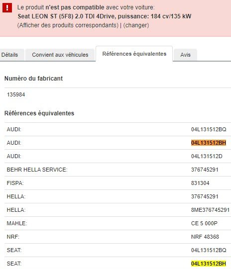

J'ai une grosse comsommation de LDR sur ma LEON 5F et je suppose que cela vient de l'EGR car pas de trace de LDR au sol, et pas de fumée blanche à l'échappement.
PETKA me donne la ref 04L131512BH (remplaçante de la 04L131512D).
Je fais confiance à PETKA, mais partout il est dit que cette ref n'est pas compatible avec mon véhicule...
Zarbi nan ?

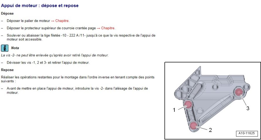

J'ai donc tiré la doc de l'échange de la courroie de distribution et je n'arrive pas à localiser "l'appui moteur" :
Vous savez où ça se trouve ?
    52.4 KB · Affichages: 8
C'est le support moteur qui fait la jonction entre le bloc et le support moteur qui lui est vissé sur le haut du longeron.
