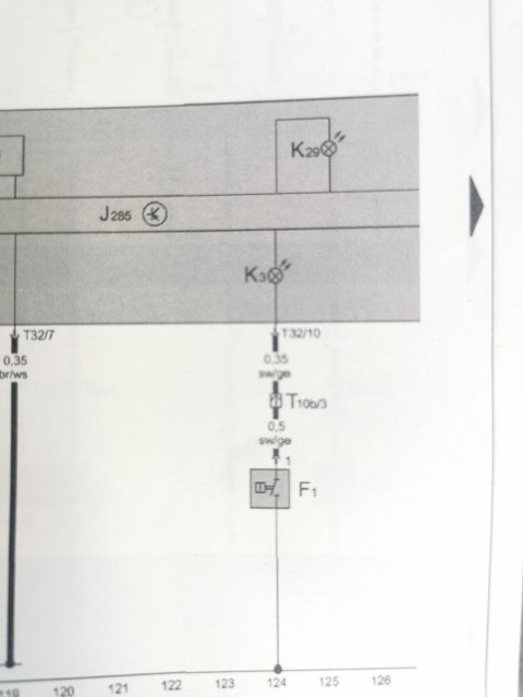

Salut
J'ai un petit soucis quand à la compréhension des schéma concernant les prises et connecteur.
J'ai sur mon schéma. T10b/3
C'est un connecteur 10 broche mais pour le reste je ne comprend pas
b pour bleu !?
Et le 3 ?
Merci si vous pouvais m'éclairer ça serais top.

Merci beaucoup.
Salut
b pour bleu !?
Et le 3 ?
T10b, c'est le nom complet du connecteur (10 broches).
/3, c'est le n° de la broche de ce connecteur.
