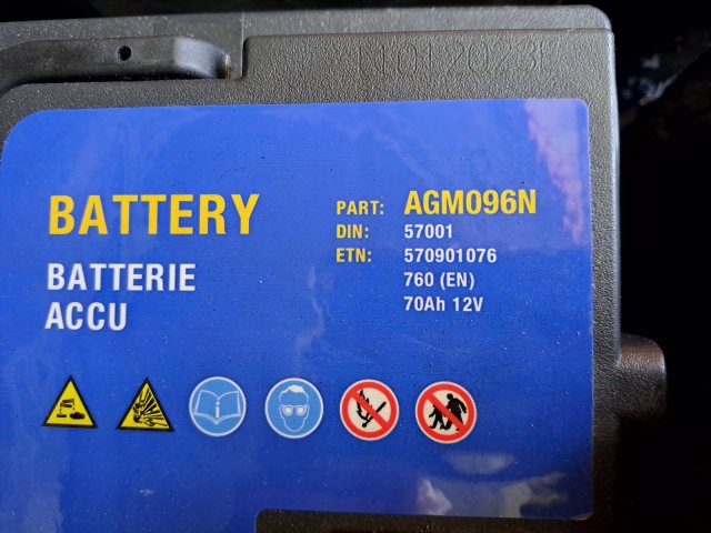

Salut j'ai changer ma batterie sur ma Passat B8 par une autre marque , mais je ne sais pas quel N° entré pour l'enregistrer , ci joint une photo , peux tu me dire quel infos sur la photo je doit entrer stp ? car je n'ai pas de QR code , toute les infos que j'ai sont sur cette photo.
merci d'avance
comme sur ma nouvelle batterie il n'est pas inscrit le fameux N° BEM , et se que je peux laisser toute les infos de mon ancienne batterie et changer uniquement la marque ? et aussi le fait que l'ancienne était enregistrer en tant que EFB+ et que ma nouvelle est une AGM
Dans vcds il y a juste écrit Binaire-AGM dans le menu déroulant , donc dois je mettre Binaire-AGM à la place de EFB+ ?
L'ampérage sur mon ancienne batterie et ma nouvelle est le même à savoir 70ah
Merci d'avance pour vôtre aide
PS: pour le N° de série de la batterie vcds me dit que mon ancienne était enregistrer sous le N° 1111111111 dois je laisser le même ou le changer ? sachant que je ne connais pas le N° de série de ma nouvelle batterie car il est inscrit nulle part
