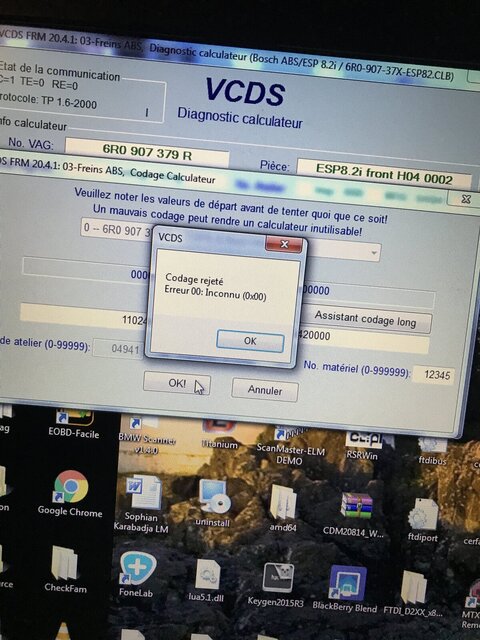

Voilà je vous expose mon problème j’ai changé de démarrage complet compteur clef Bsm calculateur la total suite à sa j’ai perdu tous les codage de mon ABS et plein d’autres choses encore..
J’ai fait quelques codage avec plus amples recherche ça n’a pas fonctionné je suis perdu...
Je vous envoi mon autoscan si sa peu faire avancer les choses

TRop de tests successifs , autoscan et autres ont été faits avec une batterie trop faible , ce qui n'autorise plus les calculateurs à communiquer entre eux , font perdre le codage d'origine , et limite la fonction de pratiquement tous les calculateurs ...
Il faut soit remplacer la batterie par une batterie neuve bien chargeé , soit recommencer l'autoscan avec le moteur tournant depuis plus de 10 minutes , et voir ce que cela donne ...
Tenter de recoder avec une tension et un ampèrage ( capacité ) de la batterie trop faible est nocif pour l 'ensemble des calculateurs , un véhicule de nos jours est un ensemble de 25 calculateurs ou plus montés sur 4 roues !!! Ton ordinateur portable s'arrête ou se met en veille lorsque sa batterie est trop faible , mais si tu continues quand même tu perdras toutes tes données et c'est ce que tu as fait sur ton véhicule !!!
Ce genre de codage est un codage long et pour celà il faut l'ensemble des paramètres du véhicule et dans les moindres détails, pour te donner une idée il faut avoir la taille du diamètre des disques avant et arrières, c'est pour dire, donc ce n'est pas avec le peu d'élément que nous avons que nous pouvons t'aider.

Je peux vous les donner
Diamètre de disque avant 288mm
Diamètre de disque arrière 230
C’est une seat Ibiza fr 2.0 tdi 143 de 2010 boîte manuel
Dite moi se que vous avez besoin..
Merci de l’intention que vous m’apportez
Je t'invite à aller sur le site suivant:
Tu vas dans l'onglet DATABASE
Tu entres toutes les spécifications de ton véhicule via l'étiquette d'identification de ce dernier, en vérifiant les codes PR -C'est pour celà que le process de l'ami @BigBob est au top-
Et tu auras contre un contribution financière l'ensemble de ton codage long correspondant à ton véhicule car outre les renseignements sur le diamètre des freins, il faut savoir si tu as le start&stop, l'auto hold -Aide au démarrage en côte-, le TPMS -Détection automatique de la pression des pneumatiques- et le type de suspension -Confort, normal, sport-, et d'autres paramètres qui ne me viennent pas à l'esprit immédiatement, de plus comme apparemment tu as "tué" plusieurs codages, ben tu auras un outil informatique pour recalculer automatiquement tes codages en fonction de ton véhicule et non pas du ou des codages pompés ici et là sur les forums parlant du soucis que tu rencontres.
je vais tentez merci de votre aide et de l’intention que vous m’apporter
je vais rechercher cette étiquette de se pas
Essai celà > 110248DB836E00B6882B12E9C1D400420000
Sa n’a pas fonctionner
