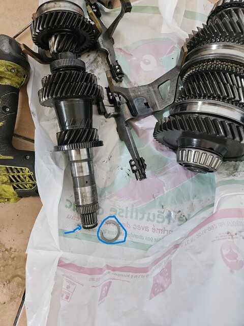

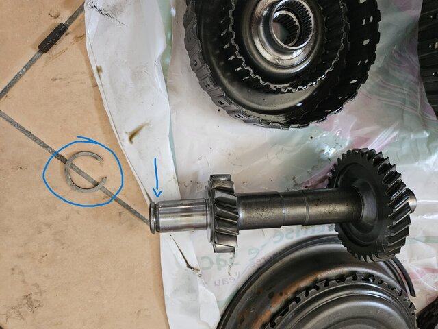

Après avoir démonté ma boîte DSG DQ250, j'ai découvert des clips qui maintiennent les arbres à l'intérieur de la boite. Malheureusement, en les retirant, j'ai endommagé deux d'entre eux : celui qui maintient l'arbre situé derrière l'embrayage, et celui placé derrière la pompe à huile.
Est-ce que quelqu'un aurait les références exactes de ces clips, s'il vous plaît ?

Les deux clips ont des longueurs différentes, et en plus, lorsque je recherche la référence en ligne, je ne la trouve pas.

J'ai trop écarté les clips, ils se sont déformés. Du coup, je cherche la référence de ces clips pour en commander des neufs. De plus, je cherche un site qui vend les pièces internes de la boîte..
Y a ce site. Mais y a un kit complet, voir si tes clip sont dedans.
Pour info, ce n'est pas détaillé chez VW, donc faudra prendre de l'after market...

pourquoi pas essayer avec circlips classique
Sur le site que je t'ai envoyé, tu en as 10 après voir les conditions d'acheminement et le prix bien évidemment. Après tu dois pouvoir obtenir des clips classiques, à mon avis celà ne va pas changer grand chose.
Tu sais le remettre dans sa forme d'origine non ?
