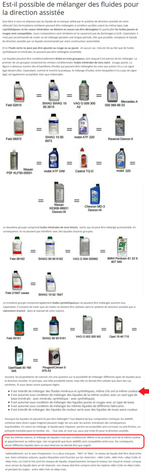

Et comme tu aimes bien de savoir le pourquoi du comment et que tu es peut-être en confinement et a du temps pour lire:
(la langue d'origine du prof. n'est pas le français, donc il faut lui pardonner ses erreurs de français)
je confirme que c'est encore une fausse croyance.

"Je confirme couleur bouchon = couleur liquide" = fausse croyance... d'ailleurs "dans certaines concessions, le chef d'atelier changeait ou faisait changer systématiquement le bouchon lorsque ce dernier n'était pas de la même couleur que le liquide"...
C'est en se fiant à de telles fausses croyances que certains se basant sur la couleur du bouchon du bocal de direction assistée ont fait des appoints qui ont provoqué des ennuis sur leur direction qui est quand même un des systèmes de sécurité du véhicule.
Mon Boxster (comme la 911) possède un bouchon de bocal de direction assistée noir (et un bocal noir) et le liquide est du Pentosin CHF 11S (de couleur vert) dont le bouchon du bidon est rouge.
