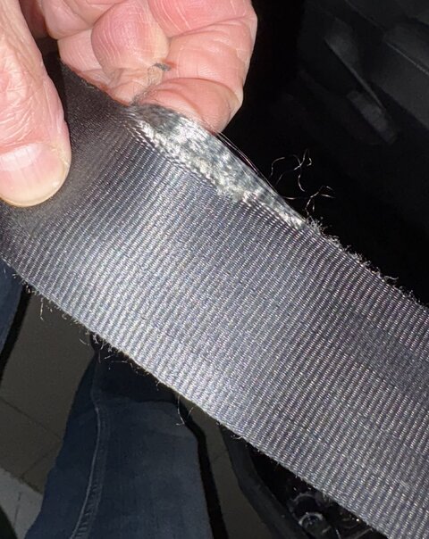

Petit souci, j'ai la sangle de ma ceinture de sécurité avant gauche qui s'effiloche, au CT ils m'ont dit que ça ne passera pas !.

2019 77.000kms c'est tôt ! Une photo de l'état est dispo ?
Y-a-t-il des précautions à prendre concernant le changement de cet organe de sécurité ? >> non à part débrancher batterie
- Faut-il renseigner le changement dans ? >> non

Salut, il y a un prétensionneur généralement, dans la théorie on attend 15 mn après débranchement de la batterie pour vider les condensateurs, je te donne l'info après tu fais comme tu le sent. je l'ai jamais fait je suis pas mort :p
