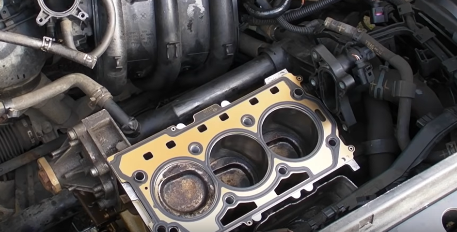

On sort toujours les pistons par le haut, que veux-tu dire @spanky ?

Les pousser à la main ou avec le manche en bois d'un marteau.
Merci Neketom. Mais de ce que je comprends, je vais arriver à un moment à cette étape. Par où est-ce que je vais taper pour les sortir par le haut ? Je pense qu'il y a quelque chose que je n'ai pas compris désolée :ROFLMAO:
12456 résultats sur google en voici 1 :)
