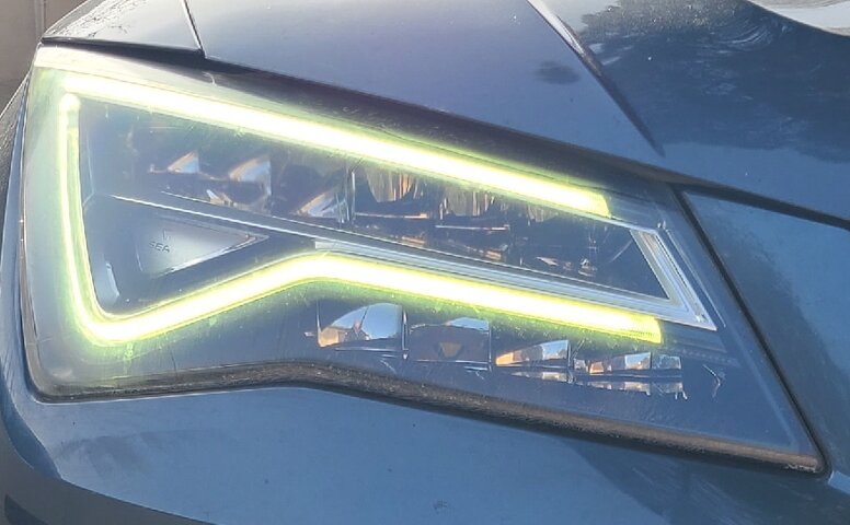

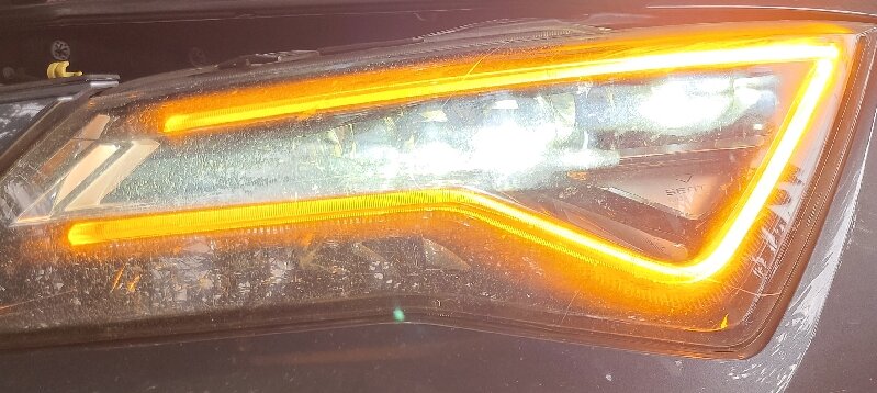

Elle a l'air de fonctionner mais elle est jaune.
Regarde sur le forum, il y a déjà un sujet qui a été traité, elle serait en couleur clignotant, un PB de module électronique...
Le lien donné par Diabolo ( que je salue ) est bon , mais commence par nettoyer la prise sur le module discriminateur électronique , car l' éclairage des LED en jaune requiert un voltage moins important que les LED en blanc , donc je pense que tu as une limitation de voltage au niveau du discriminateur situé sous le phare .
Sujet effectivement déjà traité et le remplacement du boitier de commande à régler ce problème.

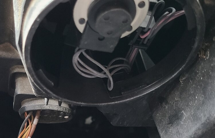

je dois vous avouer un détail qui a peut être son importance , (avant pas de soucis) j'ai voulu voir a quoi ressemblait
la connectique de ces nouveaux phares , et j'ai enlevé le cache phare et "tenté" de déconnecter
le connecteur du haut (sans forcer bien sur) puis tenté celui du bas , sans succès pour les deux !
car je n'ai aucune idée de la façon dont ils se "déclips" des heures de recherches sur youtube
aucune vidéo sur ces connecteurs.
aurait je "déclipsé" quelque chose ? demain je regarde de nouveau , encore merci.
une indication pour déclipser ces connecteurs ?
salut,
j'ai regardé de nouveau , tenté de trouver comment déconnecter ces connecteurs , impossible !
vous n'avez pas une vidéo qui explique comment déconnecter ces deux connecteurs

Le problème c'est une ampoule HS ou la couleur des feux de positions ?
salut,
non comme capture ci dessus la couleur a changé en bas sur le feux diurne gauche.

Désolé mais tu as tout faux! Et tu ne cherche pas beaucoup non plus 😅
Bien relire le post stp
Tu vois bien la première photo jaune et la dernière photo avec le phare qui est bien blanc non ?

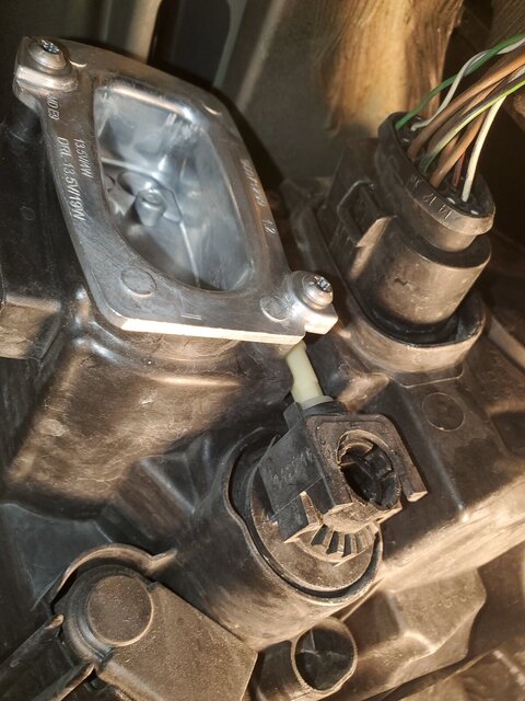

Hello,
Effectivement j'ai changer ce module. Le problème, a mon avis vient du fait que les contacts entre la LED et le module grillent. Les contacts sur le module étaient bruns. En changeant le module ça a résolu le problème pour l'instant. J'ai écrit moins jaune, mais le deuxième soir après le changement le phare était bien blanc, j'ai pas d'explication. Mais je pense qu'il faudrait aussi nettoyer (polir) le contact sur la LED. J'ai vu une vidéo où un gars le fait. Si le problème réapparaît chez moi j'essaierai ça étant donné qu'un feu matrix LED audi ça vaut dans les 2500 balles.
Je joins une photo de ce module monté sur la voiture.
Bonne chance.

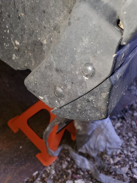

merci pour ton retour, possible de changer le module sans démonter le phare ?
Oui, j'ai démonté la protection du passage de roue partiellement à l'avant. Parce que ça se complique à l'arrière. Il y a des rivets?? Et il faut un outillage spéciale pour les remettre. Quels ploucs ces concepteurs allemands;) (voir la photo).
    276.1 KB · Affichages: 6
salut a tous,
enfin du concret avec photos....donc comme tu le soupçonne , ya de fortes chances que ce soit
les "pinoches" de la connectique qui soit responsable de ce soucis.
des que j'ai un moment et qu'il fasse beau ,je m y lancerais , merci
