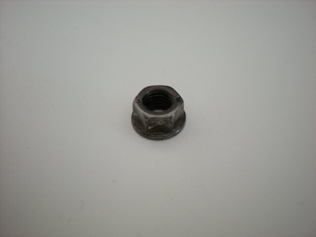

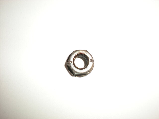

J'ai une bonne question ! (concerne moteur AEX sur Ibiza de 98)
D'où peut venir cet écrou retrouvé dans le carter d'huile ?
écrou de 11 se monte sur vis de 7. il est estampillé "w" et diamétralement opposé "8"
Hein qu'elle est bonne ?
Merci et à plus tard,
Jean.

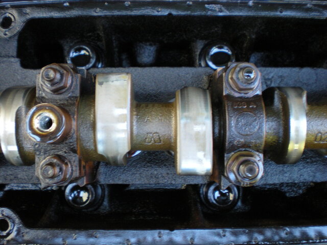

J'ai constaté qu'un chapeau d' arbre à cames possède un écrou différent des autres : rondelle plus grande.
Les autres ressemblent fortement à celui retrouvé dans la carter.
Lors de l'acquisition, cette voiture avait environ 150 000 Km. (250 000 Km. environ à ce jour) et le carter d'huile avait déjà été enlevé, ainsi que le cache arbre à cames.
Vu les mastiques différents, je ne sais pas si tout à été de la même personne ...
Voilà, j'espère que c'est bien celui du chapeau et non de la pompe à huile.
En bas à droite de la photo ...
Jean.
Oui, en M7 écrou de chapeau d'arbre à cames.
