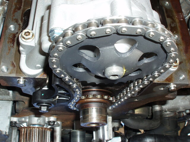

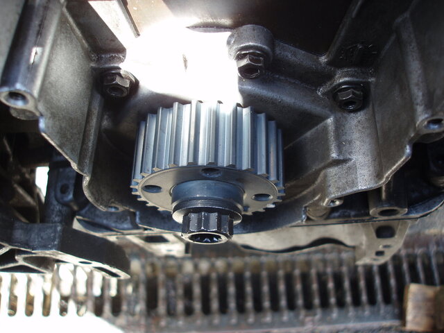

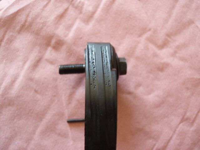

Le problème est simple ... comment dévisser la vis de maintien de la roue dentée en bout de vilebrequin ?
Je me suis fais un outil de maintient que je prends dans le filetage de deux des quatre vis de la poulie.
Je me questionne sur le sens du pas de vis ...
Merci pour vos idées.
Jean.
Voici quelques photos.

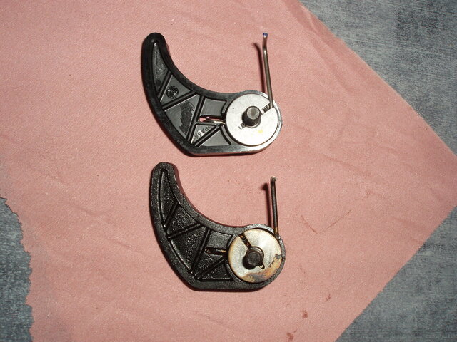

Les tendeurs
Le vieux
Vue de dessous : pompe, chaine et tendeur

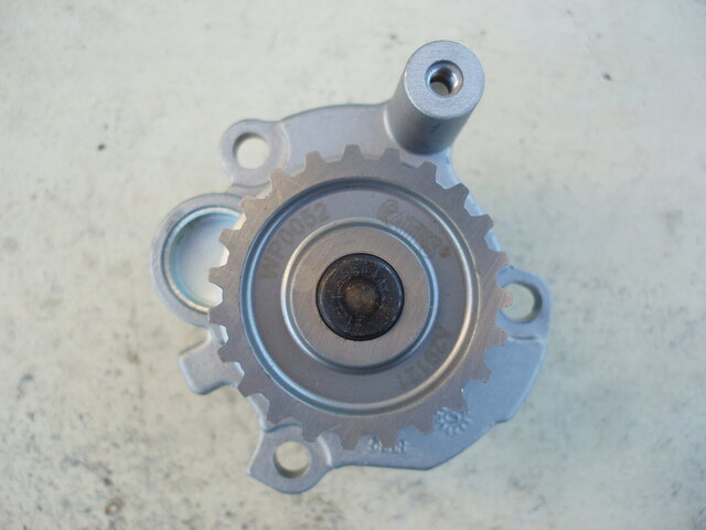

La vis neuve et son pignon ... qui ne comporte pas les évidements pour les rondelles.

J'ai oublié de faire des photos pour le montage du joint spi. A choisir : à l'établi ou mieux sur place en se servant de la vis de vilebrequin agrémentée de douilles et rondelles. Dans les deux cas : ATTENTION > mettre un manchon de montage approprié. (et montage à sec)

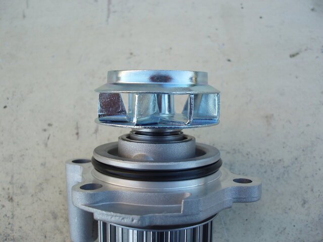

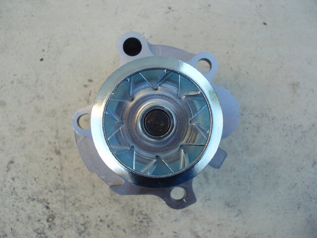

Alors voici une surprise lors du déballage du kit distribution Gates :
Jusque là rien de nouveau:
Fini le plastique moulé !
Dubitatif, je suis.

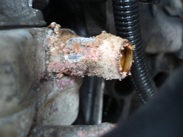

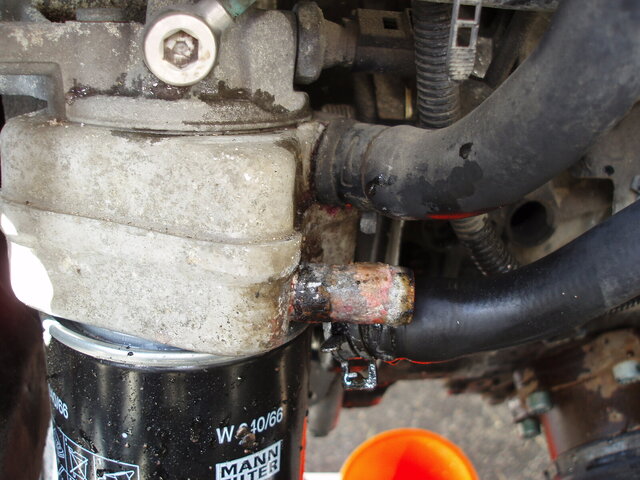

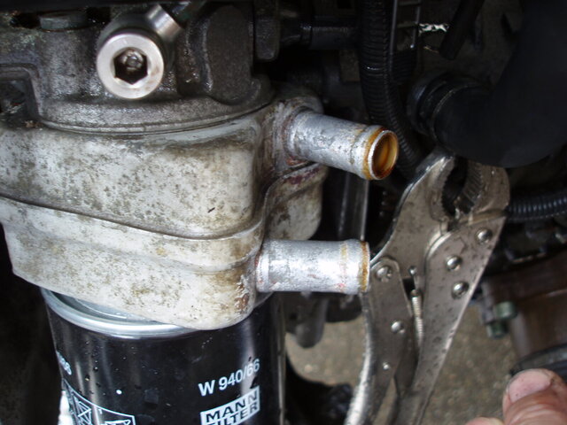

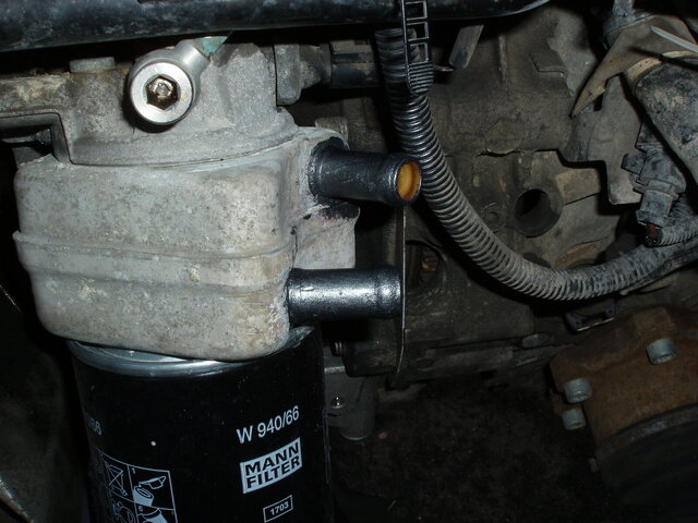

J'avais bien vu une goute de LDR par dessous ...
Bon, on recoupe les durites et on nettoie.
Une petite protection ...
Bien évidement, vidange et rinçage du circuit. (et nettoyage bocal tant qu' à faire)
