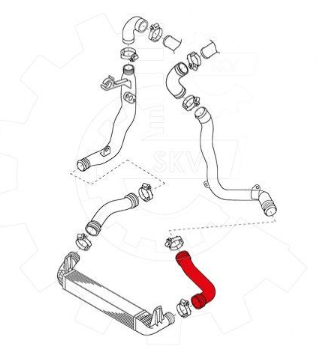

J'ai du démonter une durite de suralimentation depuis la descente de turbo vers le radiateur pour accéder à la durite d'eau.

Ma durite de suralimentation semblé percé (agrafe enfoncé dans la durite pour fixer le collier), j'ai changé la durite en pensant que la fuite venait de la, mais j'ai toujours le meme soucis.

Concernant la durite donc tu parles, je ne vois pas comment mais y a-t-il un coude? L'as-tu placée correctement?

Concernant la durite, sur le raccord radiateur il y a une petite lèvre sur le côté gauche du raccord (sûrement pour l'étanchéité du flux d'air à cause du coude), la durite était en buté de cette lèvre quand je l'ai enlevé, je l'ai remonté comme à l'origine et les colliers sont très bien serrés.

Problème résolu, c'était la durite de sural après le turbo et vers l'intercooler
Il fallait mettre la durite par dessus la petite lèvre sur le rebord extérieur de l'embout d'inter
Premiere fois pas serré assez fort et démanchonné en roulant, deuxième fois c'était bon :)
