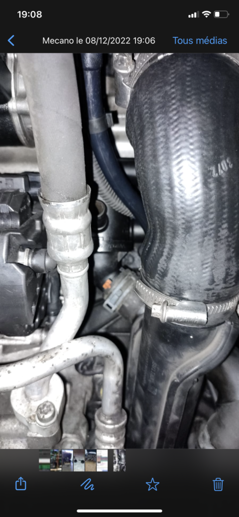

Bonjour la communauté,
j’ai mon moteur qui a lâché sur ma audi a3 sportback 2010 1,6 tdi. Je me suis dit que j’allais acheté un nouveau moteur et le faire monter par un garagiste. J’ai donc récupéré un moteur CAYC a priori compatible. Le garagiste doit finir ce week-end normalement mais il m’a indiqué que les sorties d’eau pour le liquide de refroidissement sont différentes. Savez vous ce que je dois faire pour le rendre compatible ?
Je pensais que c’était les mêmes moteurs mais peut être qu’il y a eu une modification.
je vous montre les photos si jamais vous avez rencontré le cas.
merci

Pas grand chose à voir sur les photos désolé ! Laisse faire ton mécano si il y a une solution il la trouvera certainement.
Difficile à voir.
Y a un numéro de pièce sur ces moteurs, donne le (ancien/nouveau), voir s'il s'agit du même moteur.

Du nouveau, il a réussi à remonter le moteur et le démarrer. Bonne nouvelle.
Mais il reste cette inconnue. Cette pipe n’est pas là même que sur le moteur qui était monté.
Je vous mets les deux photos si jamais vous avez une idée.

Du coup, impossible de monter la durite c'est ça le souci?
Tu ne m'as pas réondu pour les numéros de moteur
Si je comprend bien les 2 tuyaux ( ancien & nouveau )ont le même diamètre, et la durite de la voiture est trop courte c'est cela ?

Les deux moteurs sont bien des cayc
Sauf que celui que j’ai récupéré était monté sur une golf6.
Certain accessoires moteur sont différents en fonction de la voiture

Le système de refroidissement a changé entre 2010 et 2011sur les moteurs Cayc.
Il faut que je trouve comment faire l’adaptation 😅 sacrée histoire
