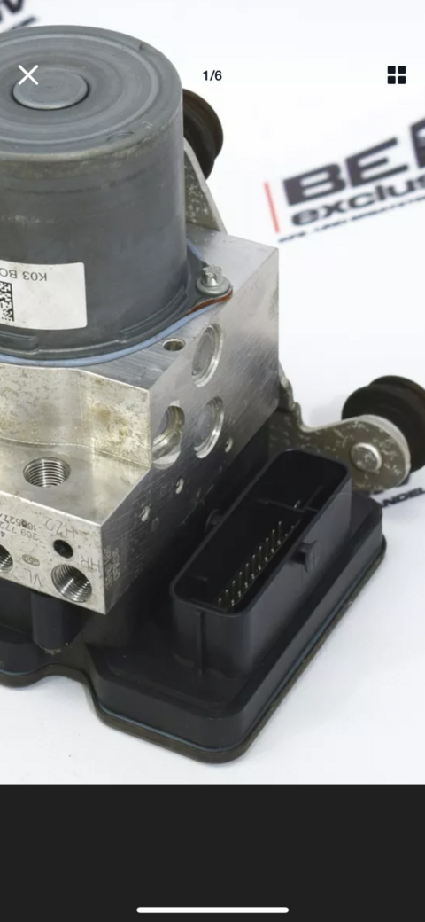

Il y'a 3 mois j'ai eu un faux contact dans la boite à fusible suite à une mauvaise manip, depuis j'ai eu plein de voyant qui sont apparus ESP, ABS, Frein de parking qui clignotent, TPMS, Airbag... J'ai fait faire une recherche de panne dans un garage spécialisé ils m'ont dit que le bloc ABS est HS depuis je l'es changé et j'ai effectué l'adaptation du long code + le recalibrage du capteur d'angle de braquage mais rien ne change, aucune différence par rapport à avant :/
J'ai mis en pièce jointe l'autoscan avant le changement et l'adaptation du bloc puis l'autoscan après avoir tous fait, tous aide serais précieuse, j'ai peut être mal codé ou oublié des manip, je vous remercie d'avance pour votre implication dans le problème !

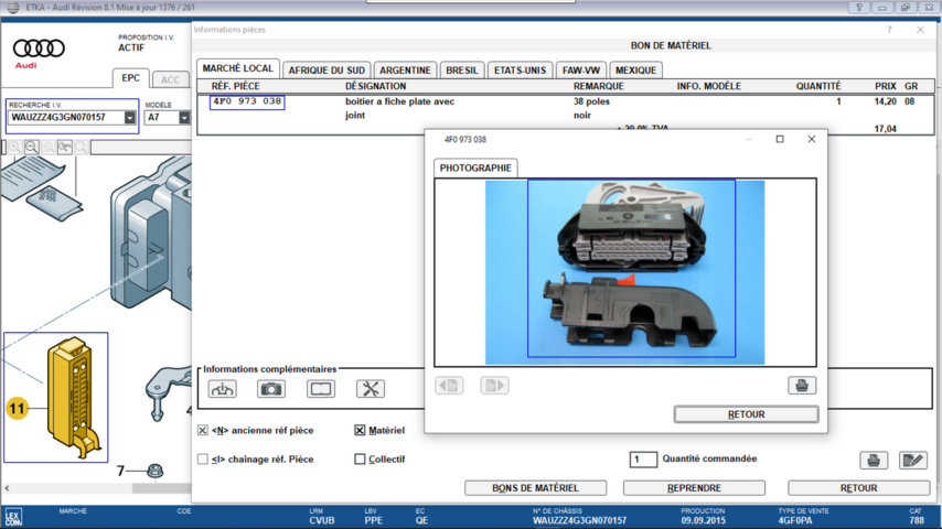

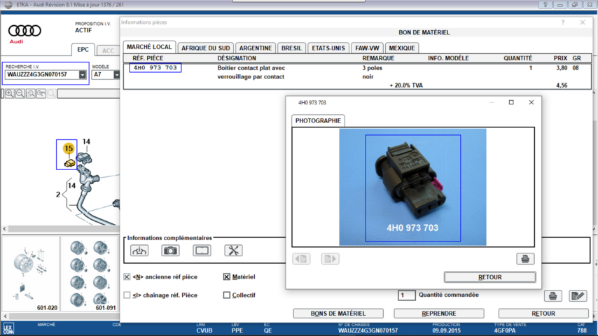

J’ai pris contact avec le garage ils m’ont indiqué que lors de leur essais le connectique qui se branche sur le bloc ABS était hs est-ce que tu saurais me trouver la référence de ce connectique sur elsawin @BigBob s’il te plaît ? 😁
- Boîtier contact plat avec verrouillage par contact, référence : « » 3,80€ HT / 4,56€ TTC directement chez Audi.
- Boîtier à fiche plate avec joint, référence : « 4F0973038 » 14,20€ HT / 17,04€ TTC directement chez Audi.
