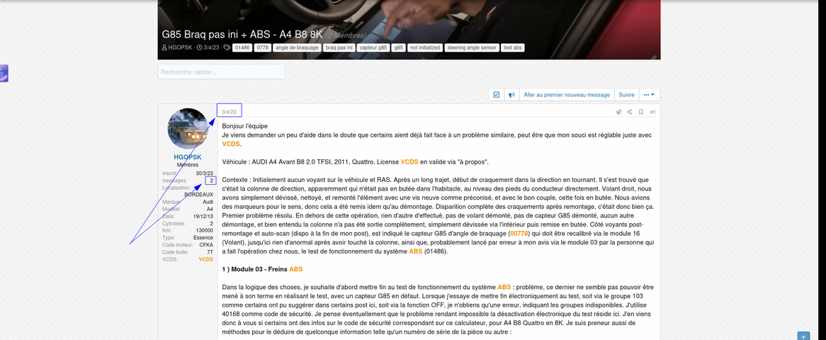

Je viens demander un peu d'aide dans le doute que certains aient déjà fait face à un problème similaire, peut être que mon souci est réglable juste avec VCDS.
Véhicule : AUDI A4 Avant B8 2.0 TFSI, 2011, Quattro. License VCDS en valide via "à propos".
Contexte : Initialement aucun voyant sur le véhicule et RAS. Après un long trajet, début de craquement dans la direction en tournant. Il s'est trouvé que c'était la colonne de direction, apparemment qui n'était pas en butée dans l'habitacle, au niveau des pieds du conducteur directement. Volant droit, nous avons simplement dévissé, nettoyé, et remonté l'élément avec une vis neuve comme préconisé, et avec le bon couple, cette fois en butée. Nous avions des marqueurs pour le sens, donc cela a été remis idem qu'au démontage. Disparition complète des craquements après remontage, c'était donc bien ça. Premier problème résolu. En dehors de cette opération, rien d'autre d'effectué, pas de volant démonté, pas de capteur G85 démonté, aucun autre démontage, et bien entendu la colonne n'a pas été sortie complètement, simplement dévissée via l'intérieur puis remise en butée. Côté voyants post-remontage et auto-scan (dispo à la fin de mon post), est indiqué le capteur G85 d'angle de braquage (00778) qui doit être recalibré via le module 16 (Volant), jusqu'ici rien d'anormal après avoir touché la colonne, ainsi que, probablement lancé par erreur à mon avis via le module 03 par la personne qui a fait l'opération chez nous, le test de fonctionnement du système ABS (01486).

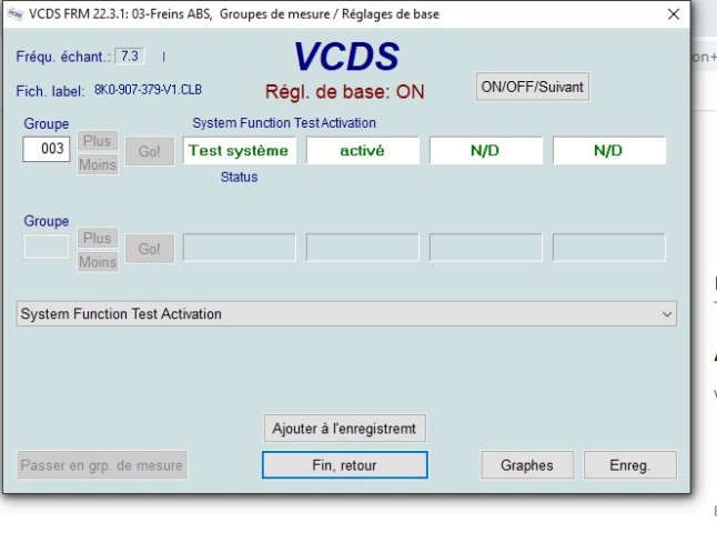

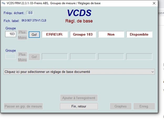

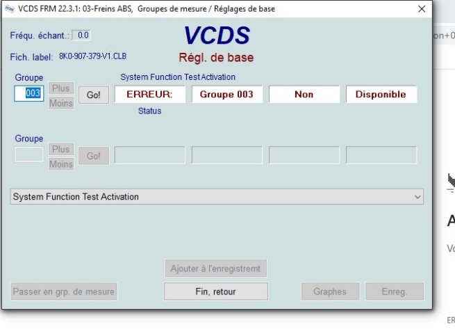

1 ) Module 03 - Freins ABS
Dans la logique des choses, je souhaite d'abord mettre fin au test de fonctionnement du système ABS : problème, ce dernier ne semble pas pouvoir être mené à son terme en réalisant le test, avec un capteur G85 en défaut. Lorsque j'essaye de mettre fin électroniquement au test, soit via le groupe 103 comme certains ont pu suggérer dans certains post ici, soit via la fonction OFF, je n'obtiens qu'une erreur, indiquant les groupes indisponibles. J'utilise 40168 comme code de sécurité. Je pense éventuellement que le problème rendant impossible la désactivation électronique du test réside ici. J'en viens donc à vous si certains ont des infos sur le code de sécurité correspondant sur ce calculateur, pour A4 B8 Quattro en 8K. Je suis preneur aussi de méthodes pour le déduire de quelconque information telle qu'un numéro de série de la pièce ou autre :
2 ) Module 16 - Volant
La réparation dans l'autre sens me semblait initialement plus intelligente ; recalibrer le capteur G85, puis effectuer physiquement le test ABS.

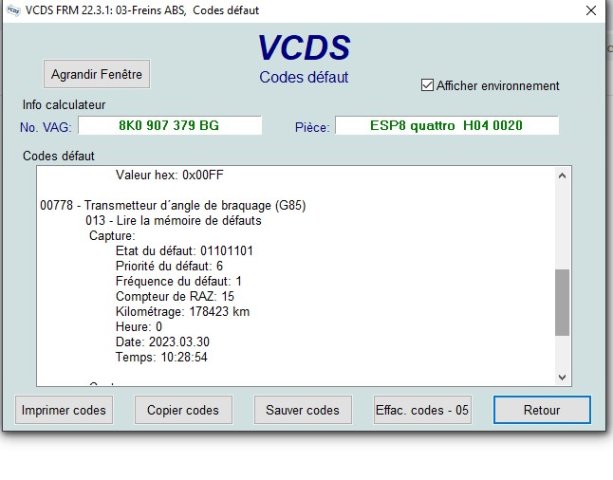

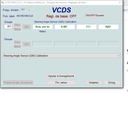

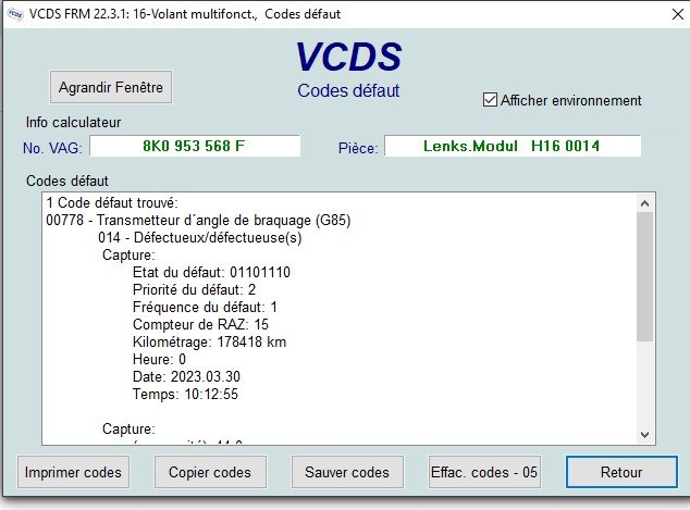

Problème : Le capteur d'angle G85 est constamment bloqué en braq pas ini (ou steering angle sensor not initialized sur les versions EN). J'ai suivi plusieurs procédures physiquement avec le véhicule lors de test de conduite afin de l'initialiser, via le wiki ross tech pour A4 B8 ou via des tonnes de suggestions de différents forums. Rien ne change encore une fois, capteur pas initialisé donc impossible d'implémenter le réglage de base.
Le code défaut qui ressort sur ce calculateur est 00778 pour le capteur G85 qui indique "défectueux".
J'ai du mal à le penser défectueux en ce que nous n'avons fait que démonter et remettre la colonne volant droit et que tout était ok au préalable avec ce dernier. Je précise de nouveau que nous n'avons jamais démonté le volant et jamais sorti le capteur G85.
Côté lecture de valeurs, il indique bien 0 degrés position volant droit avec une tolérance sous 1.5 degrés, ce qui me confirme en partie que nous avons remis la colonne "dans le même sens" et volant droit, ou dumoins dans la même position qu'au préalable. Le calibrage semble donc mauvais en dehors de la position zéro. Lorsque je lis les valeurs en tournant, il n'est pas bloqué sur zéro et les degrés d'angle de braquage bougent, à gauche comme à droite. Il semble donc renvoyer des valeurs comme il et ne pas être défectueux, mais simplement dépourvu de recalibrage et de son réglage de base comme indiqué au dessus : "Réglage de base : OFF".

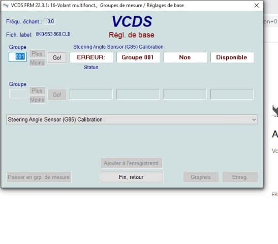

Lors de la tentative de calibration, en essayant de mettre sur "ON" le réglage de base, sans surprise vu que le capteur est en "braq pas ini", le groupe 001 qui correspond au réglage de base du capteur, indique non disponible. Code de sécurité utilisé au préalable, comme préconisé : 40168.
Je suis preneur de toute suggestion ici : une façon de forcer son initialisation / de le reset, que cela soit électroniquement ou physiquement ? Un recalibrage forcé possible ? Ou simplement de nouveau mauvais code de sécurité utilisé ? Des vérifications à mener peut-être en le démontant minutieusement ?

2 Codes défaut trouvés:
01486 - Test de fonctionnement du système activé
000 - -

00778 - Transmetteur d´angle de braquage (G85)
013 - Lire la mémoire de défauts
Capture:
Etat du défaut: 01101101
Priorité du défaut: 6
Fréquence du défaut: 1
Compteur de RAZ: 15
Kilométrage: 178427 km
Heure: 0
Date: 2023.03.30
Temps: 11:15:33

1 Code défaut trouvé:
014 - Défectueux/défectueuse(s)
Capture:
Etat du défaut: 01101110
Priorité du défaut: 2
Compteur de RAZ: 15
Kilométrage: 178418 km
Heure: 0
Date: 2023.03.30
Temps: 10:12:55
Capture:
(sans unité): 44.0
Texte: 2C87FFFFFFFF00C0FF
(sans unité): 65025.0
Brut, Err. Index/Cle: 255 255 000
Texte: 35850000431F401FFF
Tension: 0.00 V
Angle direction: 2080.0°
(sans unité): 11.75
Merci pour vos pistes et bonne semaine à tous
Hugo
3) Copie de l'AutoScan :
Type chassis: 8K-AU48 (8T0)
Scanner: 01 03 05 08 09 15 16 17 19 42 46 47 52 53 55 56 62 72
Kilométrage: 178420km
01-Moteur -- Etat: Défaut 0010
03-Freins ABS -- Etat: Défaut 0010
05-Autor. démarrage -- Etat: OK 0000
15-Airbags -- Etat: OK 0000
16-Volant multifonct. -- Etat: Défaut 0010

Adresse 03: Freins ABS (J104) Labels:. 8K0-907-379-V1.clb
No. pièce Log: 8K0 907 379 BG Mat: 8K0 907 379 BG
Pièce: ESP8 quattro H04 0020
Révision: -------- No. de série: --------------
Codage: 250504
No. Atelier: WSC 06325 000 00000
VCID: 7F0DB6FBEEFD7577B2-802A
000 - -
Capture:
Etat du défaut: 01100000
Priorité du défaut: 4
Compteur de RAZ: 15
Heure: 0
Date: 2023.03.30
Temps: 11:15:33
Capture:
Valeur hex: 0x0000
Valeur hex: 0x07A2
Valeur hex: 0x002D
Valeur hex: 0x3197
Valeur hex: 0x00FF
Capture:
Compteur de RAZ: 15
Heure: 0
Date: 2023.03.30
Temps: 11:15:33
Capture:
Valeur hex: 0x0000
Valeur hex: 0x07A2
Valeur hex: 0x001C
Valeur hex: 0x2397
Valeur hex: 0x00FF
Capture:
Compteur de RAZ: 15
Heure: 0
Date: 2023.03.30
Temps: 10:12:55
Capture:
(sans unité): 44.0
Tension: 0.00 V
(sans unité): 11.75
