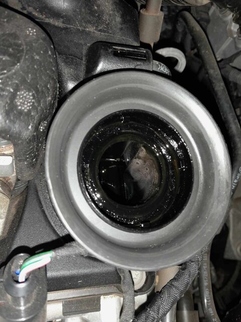

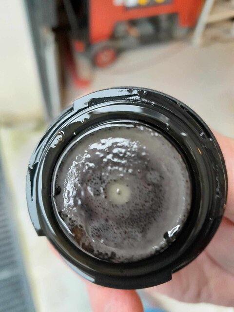

J’ai un problème avec mon Touran qui totalise 135000kms moteur DFGA 2.0 TDI 150 de 11/2016 , le LDR se vide du bocal sûrement par l’orifice prévu en cas de surpression mais ça n’arrive pas tout le temps et par contre un dépôt blanchâtre sur le bouchon de remplissage d’huile 😔 .
En lisant par ci par là j’ai vu que ça pouvait venir de plein de choses avant de dire que c’est le JDC ou culasse poreuse … là j’ai essayé de la faire chauffer pour voir si ça sort mais rien , elle est à 90° pour 800 t/m et je n’ai pas réussi à faire ouvrir le calorstat (tuyau toujours froid sur retour) . J’ai pas eu le temps de constater lors des régénérations car c’était ma femme qui roulait avec avant de voir qu’il manquait encore du LDR mais ça à l’air de couler du vase qui ruisselle sur les caches distribution et reste dans le cache inférieur . Donc c’est forcément le boîtier à l’arrière du moteur en haut (régénération) qui met le bazar et mélange un peu de liquide dans l’huile où il y a autre chose ?

C’est un léger dépôt sur le bouchon et rien en tirant la jauge d’huile.
Je viens de penser aussi , en retirant le cache moteur inférieur il y avait plein de condensation de LDR un peu partout et cela ne pourrait pas avoir un lien avec le léger dépôt sur le bouchon de remplissage d’huile si c’est seulement la pompe à eau ?

Clairement du dépôt type mayo dans un vase c'est pas normal mais si il n'y a que ça, dans un premier temps je m'inquièterais pas trop. Règle déjà le problème de la perte de liquide.

Car le dépôt c’était le bouchon de remplissage d’huile et là l’intervention mais il a fait froid ainsi que brouillard donc peut être humidité sous le cache culbuteur cette nuit …
Autant pour moi j'ai lu trop vite et je pensais que le dépôt était sur le bouchon du vase de LDR.
Comme c'est que le bouchon du remplissage d'huile, alors te fait pas de souci, ce n'est qu'un peu de condensation -> rien de grave. Si tu veux vraiment aller au bout des choses, vidange dans une gamelle propre et check l'huile, si rien de spécial tu remets l'huile, si c'est pollué alors tu continueras à investiguer.

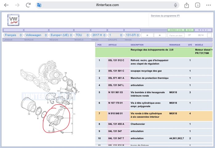

Quelle différence entre EGR haut et bas à par leur place sur le moteur ? Les 2 sont branchées sur l’eau ou l’échappement 🧐
En lisant , j’ai vu le soucis sur les billes dans le vase d’expansion et je voulais savoir si mon modèle est concerné ?
La basse oui, ça a son importance.
Les billes non, laisse tomber cette voie. De plus elle est faussée.
Si mayonnaise il est possible que ce soit un mélange de LDR + huile, donc joint de culasse à vérifier avec un testeur de CO2
