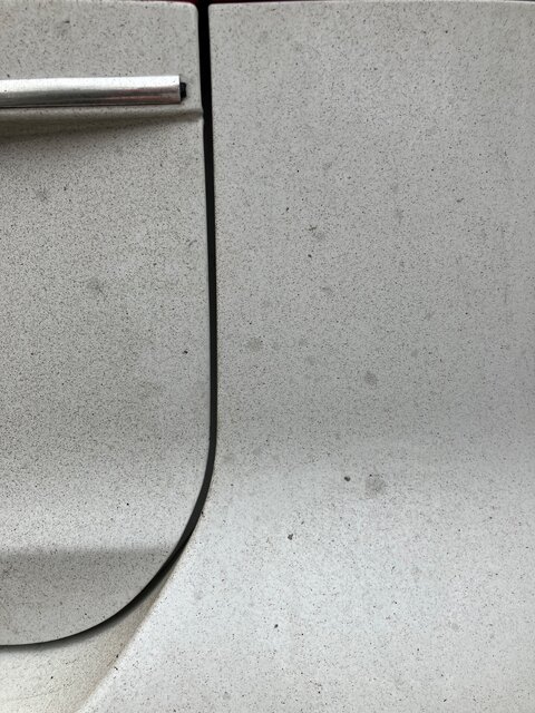

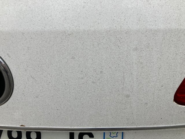

J’ai un Touran 1T3 2.0 TDI boîte DSG de 2013 avec 188Mkm. Depuis peu, dès que je fais de l’autoroute, mon hayon est couvert de tâches d’huile ou gasoil ou je ne sais pas car je ne consomme aucun fluide moteur…
On m’avait dit joint spi de vilebrequin ou d’arbre à came. J’ai donc fait ma distribution et remplacer les joints, mais ça continue, tjrs ces taches sur le hayon après l’autoroute.
Cela peut il provenir d’injecteurs fuyants (toujours un peu ouvert ? ) ou un niveau d’huile moteur trop haut ? (J’ai un doute sur la jauge d’huile… pas certain qu’elle soit d’origine) hors mis cela le véhicule roule parfaitement sur toutes distances.

Par toi même ? si non, par un pro ? enfin au final est-ce que quelqu'un s'est penché sur ce problème ?
Ton hayon, est-ce que c'est que du côté échappement qu'il y a des tâches ? si oui, tu as regardé si la canule est polluée ?
Si c'est tout le hayon, tu as regardé en-dessous si le plancher est gras ?
Au doigt, c'est comment ? gras ? plutôt sec ? ça part vite au nettoyage ? une odeur en particulier ?
Peux-tu poster des photos du hayon ?
