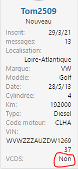

@Tom2509,
Sur ta présentation, tu dis que tu n'as pas de VCDS, le garagiste te prendra un joli billet de 50 balles o_O.
Essaie de trouver un membre pas trop loin de chez toi pour le codage de ta batterie, comme le suggère @BigBob dans son « Sujet : Services et troc entre membres ».
Cordialement
