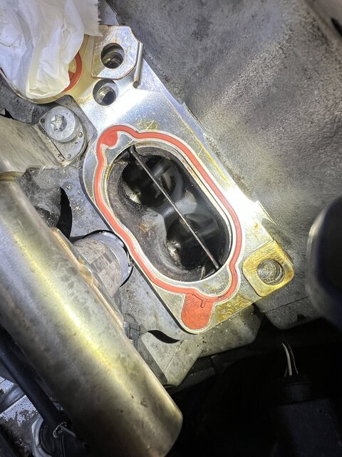

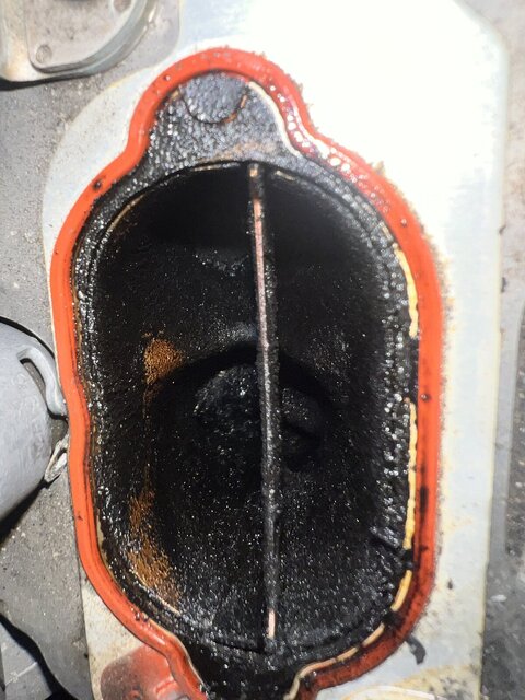

- Je suis en train de faire un décalaminage manuel de l'admission, je fini demain mais il y avait peu de calamine.
