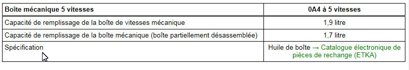

Vu le kilométrage (290000), j'ai approvisionné 2 litres d'huile à la norme préconisée par ETKA : 052 512 A2 (75W).

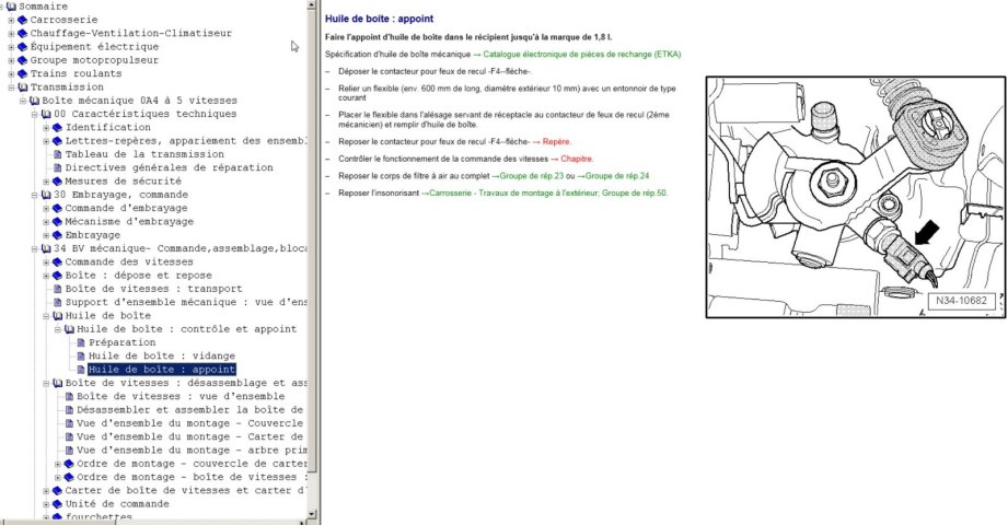

La réparation étant faite, je reprends ELSA pour la procédure de vidange, qui est tordue, car sur cette voiture, la boîte est inclinée : par conséquent, l'orifice de remplissage... ne peut pas être utilisé, se trouvant au dessous du niveau normal de l'huile ! (voir les 2 pdf joints).

D'après le dessin ELSA, l'huile à niveau arrive à mi-hauteur du bouchon. Effectivement, avec un niveau à bulle, le "plancher" de la BV penche vers l'avant.

Puis remplissage par le trou... de remplissage ! avec dans l'idée de mettre la préconisation : 1,7 (ou 1,9 ? ) litre
Or, au bout de 0,7 litre, ça déborde !
Y aurait-il dans cette BV une cloison de séparation (sur une partie de la hauteur) qui empêche l'huile de passer dans un autre compartiment ? (genre les cloisons du Titanic)
Certes je tire ma flemme en évitant de démonter le pivot de palier pour la vidange, le contacteur de recul, filtre à air, batterie...
Je veux bien qu'il y ait un petit écart entre le volume préconisé par ELSA et la réalité, mais passer de 1.7 à 0.7 !
