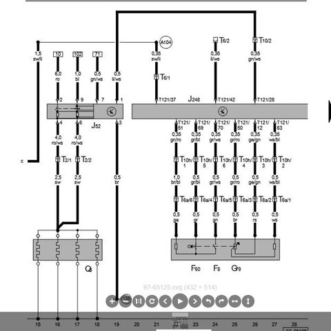

j'ai un problème de préchauffage sur une new-beetle 1.9 TDI moteur ALH de 2001.
J'ai changer les 4 bougies de préchauffage, le pontet d'alimentation, le relais temporisateur (n°103) et la sonde de température moteur mais elle ne préchauffe pas. A la mise du contact, le témoin de préchauffage ne s'allume qu'une seconde et ce à n'importe quelle température.
Merci pour vos future contributions.
bonsoir,
le voyant de préchauffage ne donne pas vraiment une info, quand les bougies sont allumé ou éteinte, suivant les moteurs les bougies sont alimentés par intermittence , même quand le moteur est démarré. le mieux est de contrôler au multimètre la tension d'alimentation
tu as le code de ta boite de vitesse?
le mieux c'est l'étiquette d'identifications de ta voiture
salut
La voiture démarre comment ? Car a cette époque sur ce 1.9tdi le préchauffage était plutôt une situation exceptionnel que courante.
