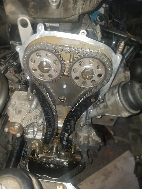

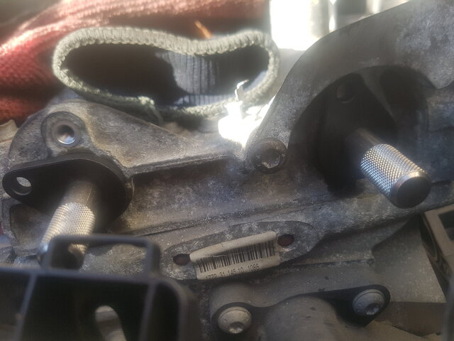

Après avoir effectué un control visuel des faisceaux électrique des capteurs PMH et arbre à cames et remplacé les deux capteurs par des neufs j'ai toujours le même problème de ralentis.
après avoir chercher sur des forum, j'ai pu lire qu'il peut y avoir des problème avec le tendeur de chaine.

Avez vous des pistes a explorer ou dois-je recaler la distribution et la remplacer ?
Merci pour vos futurs réponses
