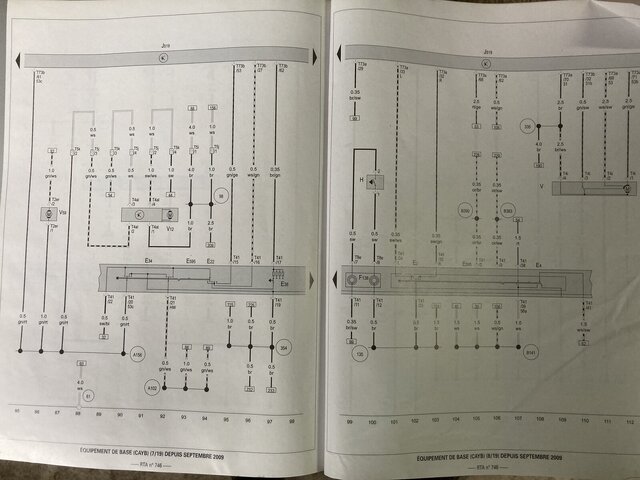

Bonjour.
Soucis d'essuie glace avant en panne en roulant sur la polo de ma fille. Polo V 6R de fin 2009 1.6 tdi 105.
L'essuie glace était sur position intermittente avant de s'arrêter et plus aucune commande disponible.
J'ai contrôlé tous les fusibles aux trois emplacements (sous volant, 4 avec les relais et 4 sur support + batterie.
J'ai remplacé l'ensemble commodo par une pièce neuve VW origine, pas de bol ce n'était pas ça. Perdu.
Quand j'alimente le moteur en direct, il tourne sans soucis.
Je ne sais pas si un des relais commande l'essuie glace avant, j'ai testé les 53 et les 100 en les intervertissant.
Je sèche.
Si quelqu'un a déjà investigué sur l'essuie glace avant autre chose que cité précédemment je suis preneur.
D'avance, Merci.
