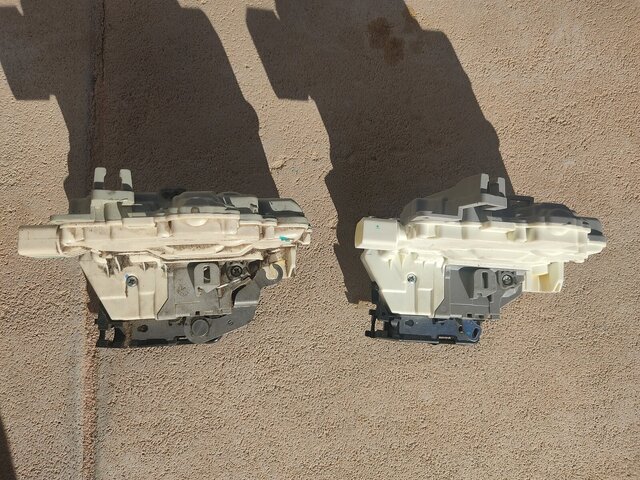

Bonjour à tous et joyeuses fêtes !
J'ai remonté la nouvelle serrure passager avant et maintenant je m'occupe de la serrure chauffeur avant.
Mauvaise surprise, le modèle reçu ne correspond pas au niveau du levier de poignée extérieure (voir photo).
Je pourrais l'adapter à condition de trouver le câble compatible ?
Que feriez vous à ma place ? Bricoler ou renvoyer la pièce ?
Connaissez vous la vrai référence de ma serrure ? Logiquement cela devrait être 1P1 837015 mais le site m'a proposé le modèle 8J1 837015A qui ne convient pas.

J'ai donc commandé et monté la bonne référence de serrure (1P1 837015) et la porte chauffeur semble à nouveau fonctionner normalement.

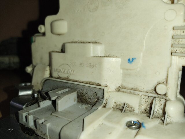

Oui la serrure passager avant porte la référence 1P1 837016 comme on le voit difficilement sur la photo de la serrure d'origine (sous le point bleu).
