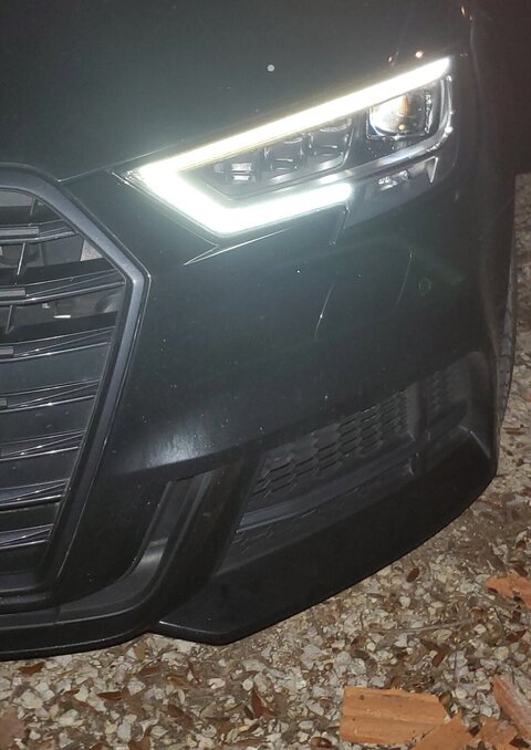

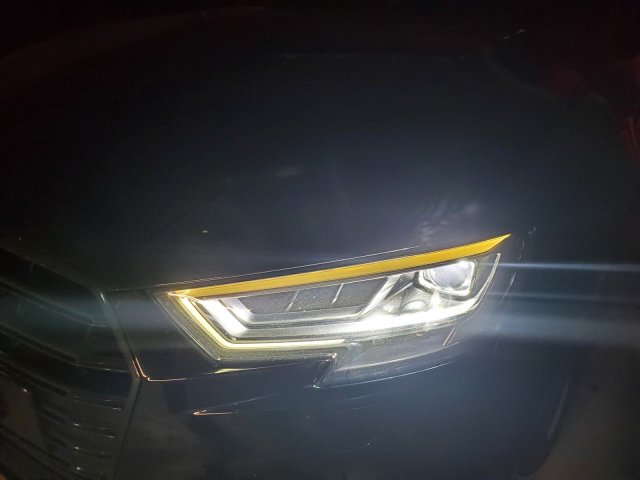

J'ai remarqué que les LED supérieures de mon phare avant gauche (et le droit ça commence aussi me semble-t-il) deviennent jaunes. Je vous mets une illustration. J'ai lu à droit, à gauche que c'est irréparable et qu'il faut changer le phare. Et ça coûte un bras, 1700 € voire plus sur le site . Il y a plusieurs modèles. OEN V0941 773 puis différentes lettres, Ma question est la suivante: peut-on faire autrement que changer ces phares à prix d'or. Dans le cas oû je le change, est-ce que quelqu'un pourrait m'indiquer le numéro de la pièce. Le VIN de ma voiture est WAUZZZ8V9HA112977

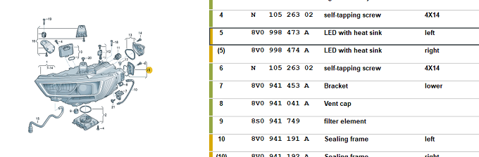

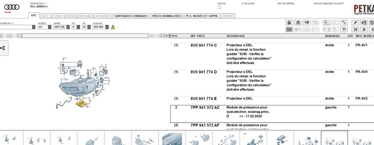

@charlydiag. Sans fichier vin j'étais arrivé sur ce phare avec ETKA. Le code PR est 8IT sur ma voiture. Juste une question ce module contrôle donc aussi la LED des feux de jour?
Merci pour vos réponses, ça m'a fait vraiment avancé.
J'ai remis un fichier vin dans etka que je met en pièce jointe.

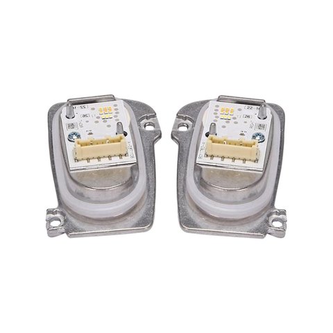

J'ai vu qu'il existe un module pour les LED. Maintenant je ne sais pas lequel est le bon.

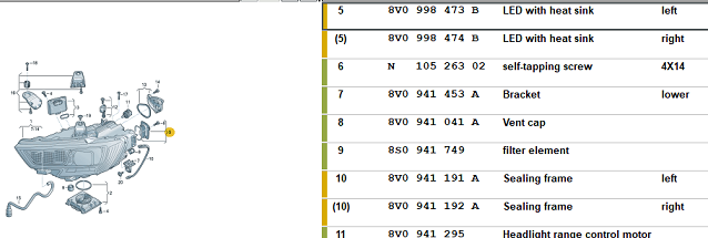

Il existe 2 modèles de phare planches 941005 et 941010 avec les modules V0998473A et v0998473B. Lesquels? le mieux serait de démonter non? le code OEN doit être inscrit sur la pièce.
J'ai trouvé ça (voir photo) sur un site suisse 48.95 CHF.

Pas possible de voir avec tes codes PR , lequel est le bon ?
Effectivement on dirait que c'est bien ce module là qui génère la lumière feu de position blanc qui passe à l'orange quand le clignoteur fonctionne.

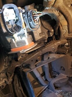

Pour le démontage il faut déposer le Pare choc avant, si tu as la possibilité de laisser la voiture en l'état le temps de commander les pièces.
Le seul code PR que j'ai sur la petite feuille collée dans le coffre c'est 8IT. Je vais démonter le pare-choc et jeter un oeil sur ce code.

J'ai enfin un peu de temps pour un retour sur mon problème de feu diurne. J'ai changé le module en question. Malheureusement pas de changement.
J'ai pu changer le module sans démonter le phare. J'ai juste démonté le passage de roue à l'avant. A l'arrière il est tenu par 2 rivets et je ne sais pas démonter ça. En tout cas les rivets pop doivent être changer. Bref c'était pas si facile.
Bon maintenant je pense qu'il faudra changer le phare complet. A voir, je vais aller en agence.

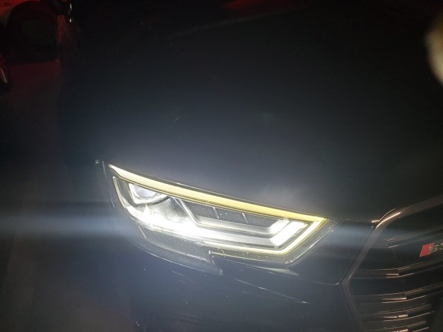

Je reviens sur le sujet. J'ai quand même l'impression que le changement du module a eu un effet ou c'est la méthode coué. Je met une nouvelle illustration de mon phare nettement moins jaune. La photo est un peu trompeuse mais par rapport à avant il y a une nette différence.
    214.4 KB · Affichages: 8
Il n'a pas l'air jaune, ce qui fait que ton changement de module a produit son effet.
