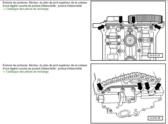

Bonjour à tous.
Je vais changer mon joint de couvre culasse+demi lune+joint plat sur mon audi TT 1.8 et je voulais savoir si vous pensez que je doive mettre de la pâte à joint en plus?
Je trouve des infos sur le net mais un coup il faut en mettre seulement en dessous du joint ,un coup sur les deux faces, un coup seulement aux niveau des angles...
En fait j’hésite un peu..
Un petit conseil d'un spécialiste ne serait pas de refus.
Merci d'avance
