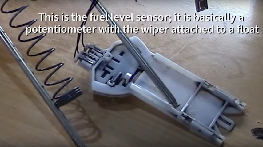

voici une vidéo assez complète de rénovation de l'ensemble pompe/jauge:
Pour la sortir du réservoir, c'est toujours à peu près la même chose:
Problème résolu. J'ai refait la piste ou la jauge oscille avec de l'étain et bon nettoyage des contacts et le tour est joué.😉
