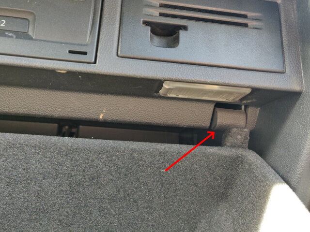

- ouvrir la porte avant droite du passager
- ouvrir le vide poche
- repérer les 2 encoches de part et d'autre du vide poche
- les soulever vers haut pour que le vide poche puisse basculer vers le bas (ne pas hésiter à forcer un peu)

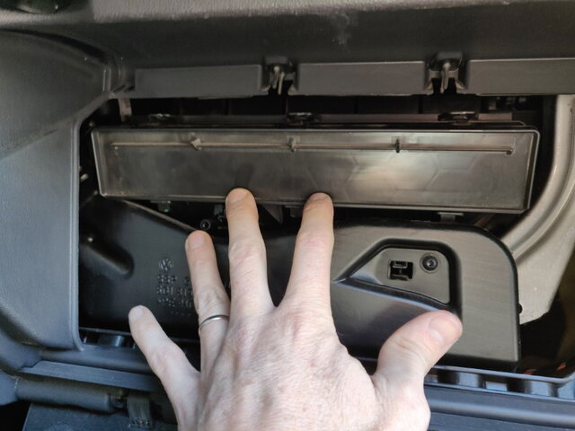

- repérer le capot du filtre

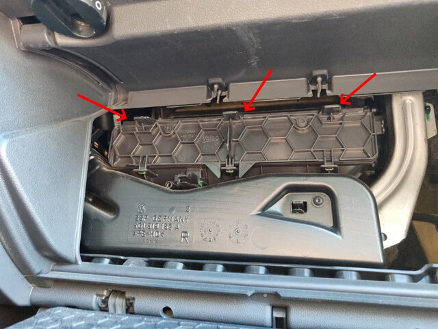

- déclipser les 3 clips situés sur le haut du capot
- retirer le capot

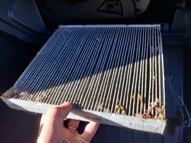

- retirer l'ancien filtre (attention à la poussière)

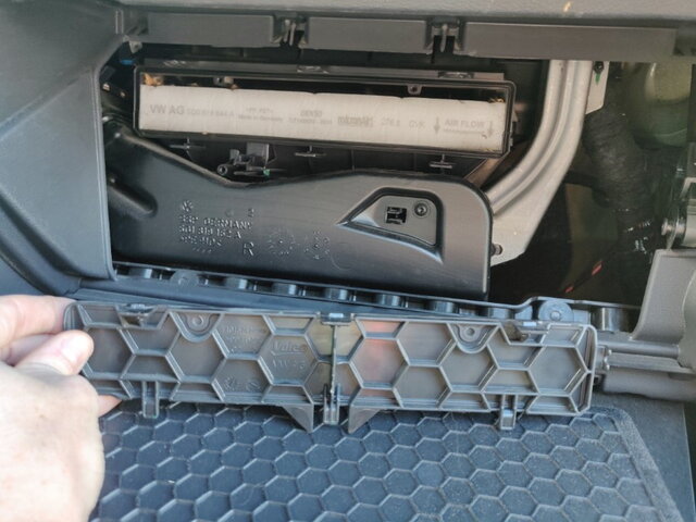

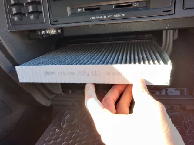

- mettre le nouveau en place
- remettre le capot
- remettre le vide poche d'un coup sec
