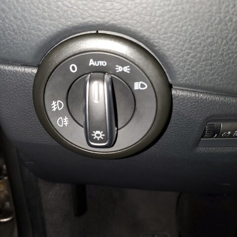

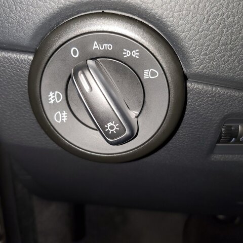

Sur mon Caddy et sur mon T6 j'ai cette commande pour l'éclairage
Sur "0" seules les veilleuses AV sont allumées
Sur "Auto" les veilleuses AV et AR ainsi que les feux de croisement sont allumés
