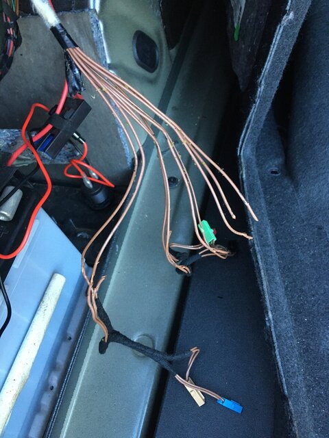

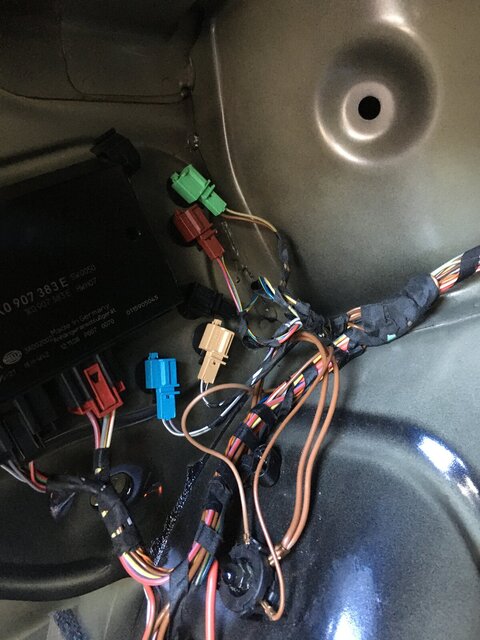

Bonsoir,
depuis quelques temps, lorsque je refermais le coffre de ma passat CC, j'entendais le clac clac de déverrouillage de manière répétitive. Hier matin, plus moyen d'avoir le coffre fermé, j'ai du verrouiller la voiture en maintenant le coffre fermé pour qu'il arrête de s'ouvrir.
Ce soir, démontage du faisceau, et là surprise (connue par d'autres bien plus tôt dans la vie de leur voiture), le faisceau est HS.
Ma femme a réussi à remettre les fils ensemble, et en attendant de commander un nouveau faisceau, je vais rouler comme ça.
J'ai vu des faisceaux à tous les prix sur le net, mais je pense que je vais quand même aller en concession...à moins de réparer proprement.
Savez vous si le faisceau qui se vend en concession est le même que monté à l'époque, ou s'ils l'ont améliorer pour éviter que le problème ne se reproduise ?
