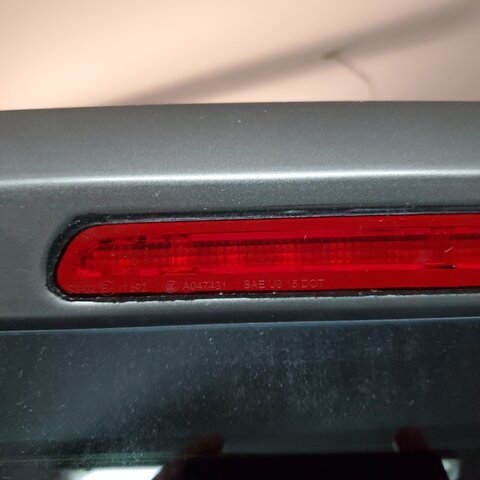

Je vous soumets un petit problème que je rencontre avec le feu stop additionnel sur mon T5 California de 2012.
Le plastique rouge du feu stop s'est cassé en plusieurs morceaux et je dois changer l'ensemble du feu stop. Pour cela il semble qu'il faille démonter la garniture intérieure haute du hayon et je n'ai pas encore trouvé la manière de procéder.

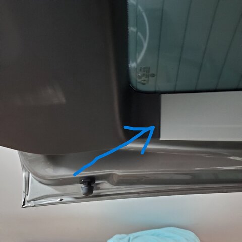

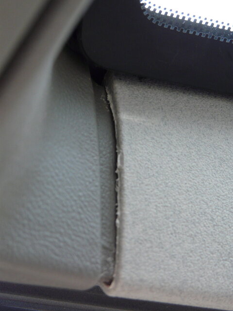

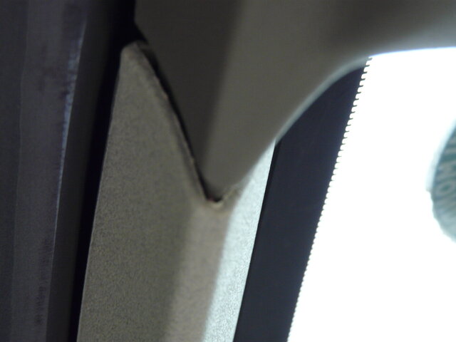

A titre d'info je joins des images qui peuvent donner une idée du type de garnitures.

T'inquiète je te parlais d'une berline et ensuite quand j'ai vu T5 california, j'ai rectifié, en fait ta garniture plastique est maintenue via des clips en acier qui sont enFoncéS en force dans des tenons sur ta carrosserie, donc lentement mais surement voit les parties qui te semblent le mieux maintenu et tu auras la position des clips, l'idéal c'est d'avoir des cales de dégarnissage sinon avec un tournevis plat, de grande taille, celà devrait faire l'affaire.

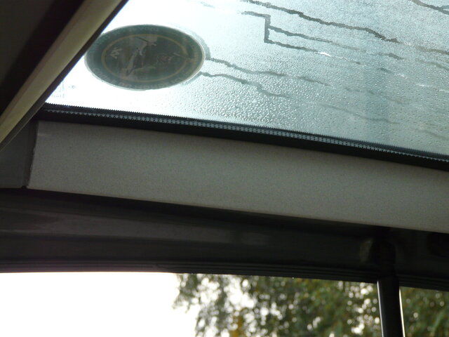

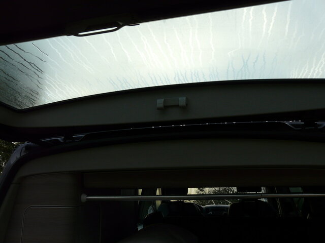

A la demande de charlydiag voici trois photos de la garniture haute du hayon.
En espérant que ces photos donnent une vue d'ensemble exploitable (mon appareil photo ne me permet pas de faire des videos)

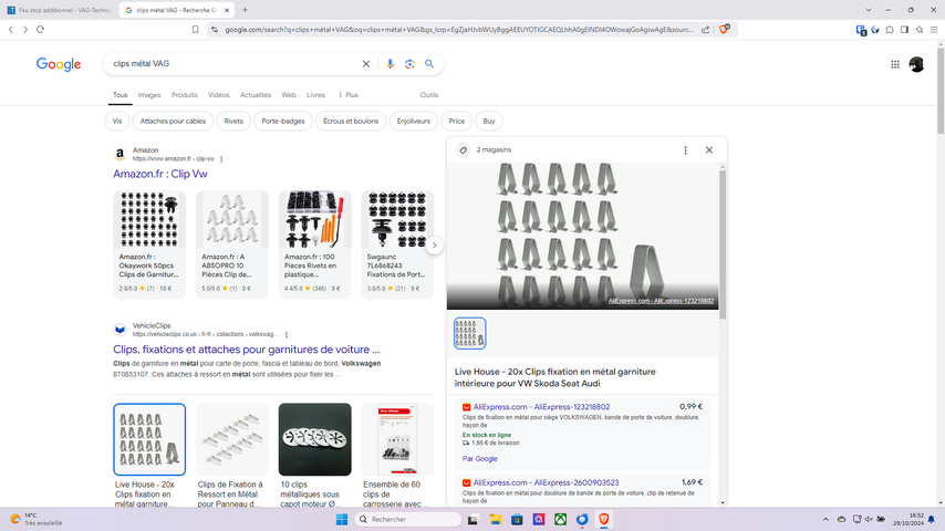

C'est bien un déclipsage en force, c'est à dire que tu dois tirer avec une certain vigueur après t'ètre assuré que tu n'as pas de vis sur les côtés. Ce sont des cavaliers en métal qui viennent se loger dans des emplacements sur ton hayon, je l'avoue assez chiant à virer.
Voici une image des clips en question. Petit conseil ne fait pas celà quand il fait froid, celà rend le plastique cassant.

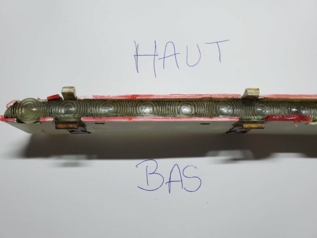

J'ai un T6 Multivan de fin 2016. J'ai eu des entrée d'eau par le feu stop additionnel.
Pour le déposer l'habillage il faut commencer par le bas avec un outils plastique indispensable pour déclipser les nombreuses fixations.
Une fois déposé à ma grande surprise il n'y avait pas d'accès au feu stop. :(
Ce feu est clipsé avec 6 lames ressort qui sont impossible à démonter. J'ai donc cassé le feux pour le sortir.
Ce système de clips fait que le joint derrière le feu ne plaque pas bien.
J'ai donc monté un feu neuf et j'ai fait un cordon de silicone noir autour
