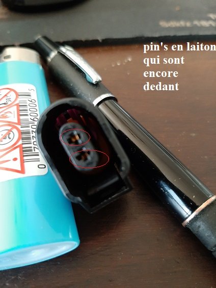

Question .. Un pin's laiton enfoncé dans un connecteur ..C'est mort ou on peux encore l'enlever ..mais commen?

Voila mon souci

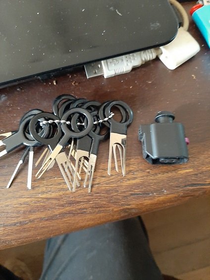

Ah je vois, tout est possible, mais là ce sera compliqué. On s'aide des fils pour retirer ces pins, une fois qu'on a mis les petites clés.
Je conseille rarement cela, néanmoins, la prise se commande chez le concessionnaire, à nu. Alors que sur les sites de pièces (autodoc), la prise vient avec les fils, à couper à ta convenance.
A mon sens, là, tu as pas y arriver, tu devrais aller dans un brico acheter des pins et sertir proprement toi-même ou dans un petit garage. Ou détruire la partie plastique arrière de ton ancienne prise, mais bon...

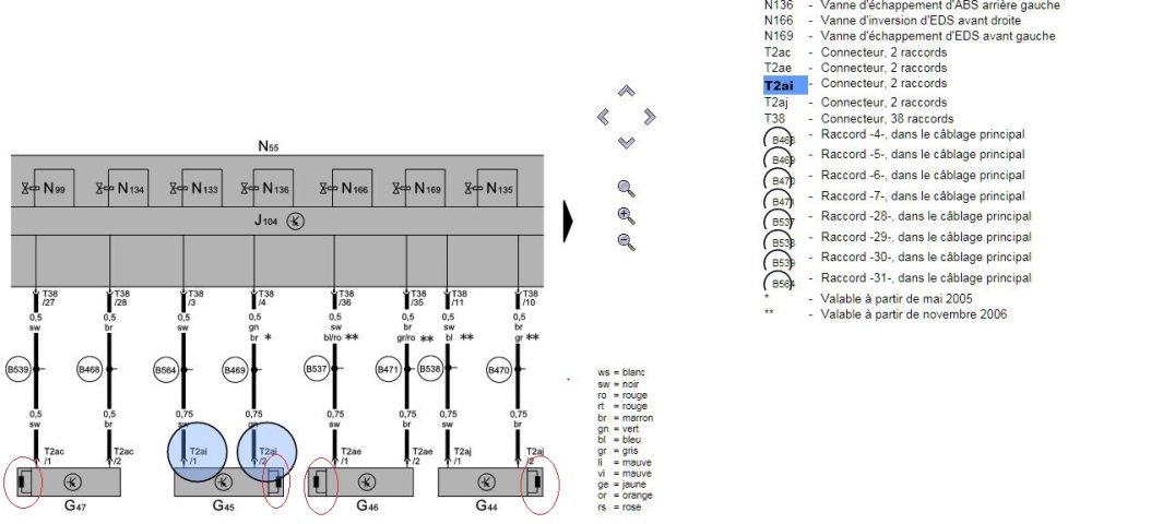

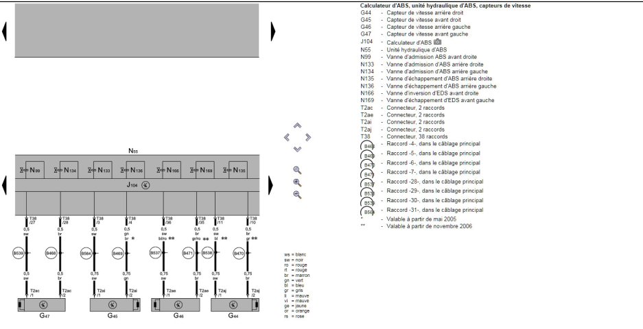

Avec les information de ta fiche VW passat sw carat de 2005 ( modèle 2006 et code moteur BKP et boite HDV
Voici le schéma la roue av D Le capteur de la roue AV Droite est le G45 le fil NOIR = borne 1 et le fil VERT borne 2 sur le connecteur T2ai ( le numéro 1 et 2 est gravés sur le connecteur )
Pour pouvoir remplacer les fils sur le connecteur à 2 pôles il faut d'abord déverrouiller le "clips" mauve avant d'utiliser l'outil.

Il n'y a aucune inscription sur ce connecteur ( pas de numéro indiquant les chiffres , à part le VW et ses réf ) et en clair il faut partir du sens de déclipsage qui sont dans le cercle rouge ( car d'après la vérif , cela correspond à ton schéma (y)

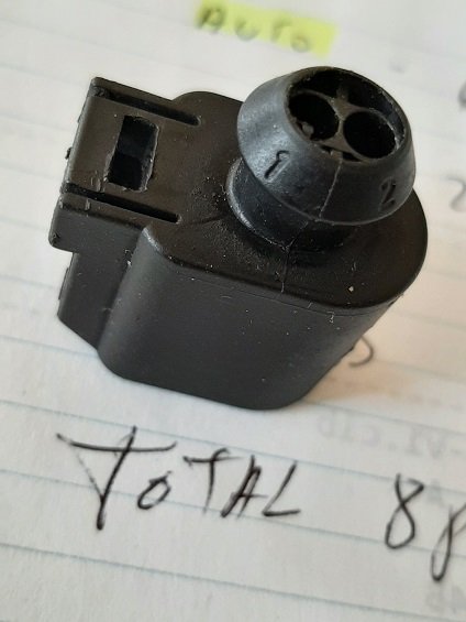

Même à l'intérieur du connecteur, du côté des pins tu dois avoir les chiffres indiqués normalement, attention c'est pas flagrant.
Je confirme, prendre des lunettes ou une loupe B-)
Je suis désolé , mais je confirme que sur le connecteur ( et même à l’intérieur ) il n'y a pas les chiffres : 1-2 !
J'ai regardé l'intérieur , j'y vois une référence sur le plastique orange du connecteur ) et ABSOLUMENT rien d'autre à part sur l'extérieur ( ou le logo VW et d'autres chiffres là ou est la pièce rose qu'il faut sortir ) .
Est ce qu'en 2005 VW n'avait pas encore mis ce genre d'information sur ses connecteurs , et que c'est venu un peu plus tad , pour que les concessionnaires évitent de se tromper dans leurs branchements ou diagostiques ?
D'accord, je pesnais que ce genre de nomenclature datait depuis pas mal de temps. Bon week end.

J'ai reçu ma connectique et en effet il y a bien une numérotation ( sauf sur la mienne ! ) qui annonce l'endroit des fils de couleur .
J'ai donc respecté les informations de CHARLY ( et pas suivi mon intuition ) et mis le contact puis démarré . . C'est bon ;)
