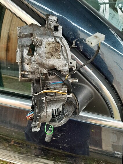

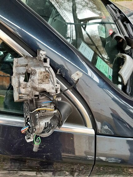

Bon , ma secrétaire s'est retrouvé en pleine nuit dans une rigole ( éblouis sur un chemin rurale par un co....d qui roulait en plein milieu et plein phare ) Bref .
Mon rétro ext droit est amoché ( donc commande sur auto-truc ) sauf que , comment tester si le miroir du rétro n'a pas eu d'avarie ?
J'ai testé le miroir avec un multi ( ohm ), et il en ressort que le filament n'est pas rompu .. Je trouve quand même étrange que les goutelletes d'eau ne disparaissent pas au bout d'une demie-heure de route ..
Dernière question : Qu'est qu'ont appelle la " mémoire " d'un rétroviseur ext ? . Je sais qu'il est chauffant , réglable à l'intérieur , électrique avec rabattement , Concave ( ou convexe , je parle bien du coté droit ) ... Mais la mémoire ???? ( je suppose que cela à un rapport avec le positionnement du miroir avec la marche arrière .. Sauf que je ne pense pas avoir cette option ( année 2007 )
Merci d'avance pour vos réponses .

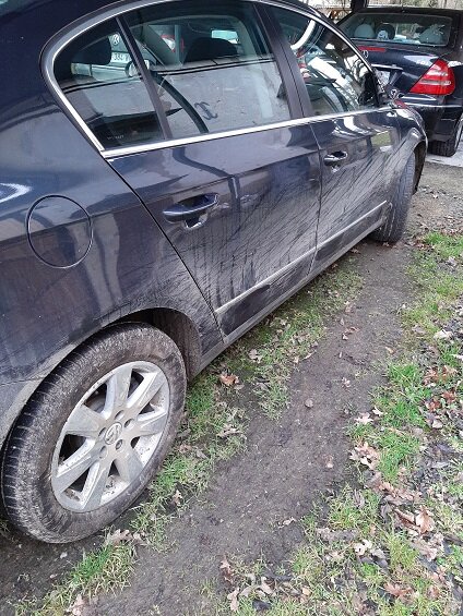

Quelques photos des dégâts ( elle s'en sort vachement bien , car j'ai été avec elle revoir ou elle s'est " plantée " et la rigole était sacrément profonde ( un tracteur est venu la tirer de son trou , visez les jantes ) .
