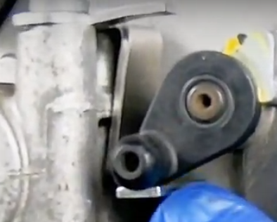

Bonjour, j'ai le symbole du moteur qui s'est allumé, passage au diag et erreur P2015.
Cette erreur correspond à une mauvaise valeur donnée par la position du volet dans la tubulure d'admission. En faisant des recherches, il semble que l'élément d'ajustage situé en bout de tubulure d'admission s'use et se décale légèrement. c'est un engrenage en plastique.

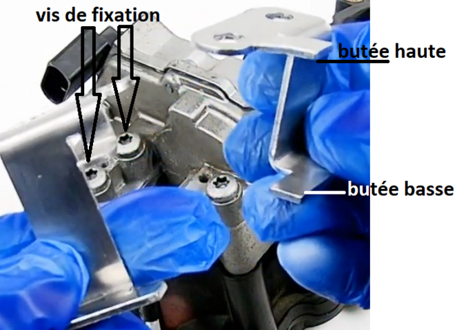

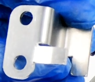

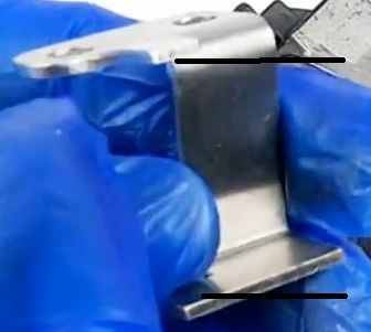

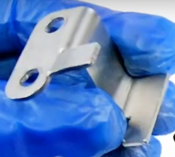

Il existe une solution qui coute très peu :
et la réparation n'est pas très compliquée :
Après réparation, le soir le voyant s'est éteint.
Je pense que si j'étais allé chez VW ils m'auraient dit qu'il fallait changer le collecteur d'admission donc merci internet.
9€ au lieu d'environ 1000€ avec la MO.
Excellent, la pièce rapportée sert de butée au levier si je comprend bien ?
Avec le temps, une butée interne en plastique doit s'user et le levier dépasse sa limite d'amplitude, ce qui log l'erreur P2015, c'est ça ?
oui tout a fait, cette pièce sert de butée qui permet de rester dans les limites acceptables. sinon, l'élément d'ajustage coute un peu plus de 100 €
BigBob dit: "avec le temps, une butée interne en plastique doit s'user et le levier dépasse sa limite d'amplitude, ce qui log l'erreur P2015,"
oui, la course du bras s'est très légèrement allongée, donc on peut placer une pièce avec des butées qui vont limiter cette course.
Voici la pièce placée.

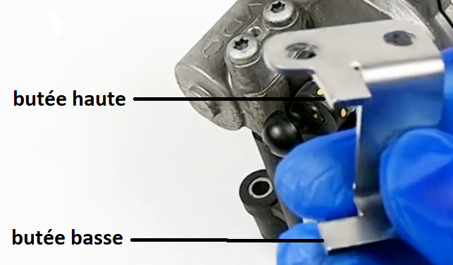

Je vais tenter d'installer un kit réparation, je pense prendre le 2ème modèle présenté sur le message juste au dessus pour avoir des butées basse et haute
Si d'autre on des suggestions, je suis preneur. Je précise que mon collecteur d'admission d'air est en alu, et non en plastic.
