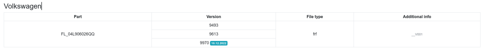

Sinon, le firmware a quelques versions depuis...
Peut-être passer en concession pour savoir si il ont entendu parler de la TPI « 2050455/10 » citée sur le site de Ross-Tech et si la mise à jour s'applique à ton véhicule (trouver une concession avec des mécanos formés correctement et qui maîtrisent ça c'est plus compliqué des fois...).
Merci pour l'info je vais me renseigné et aller voir. bonne journée a toi et encore merci pour tout.
