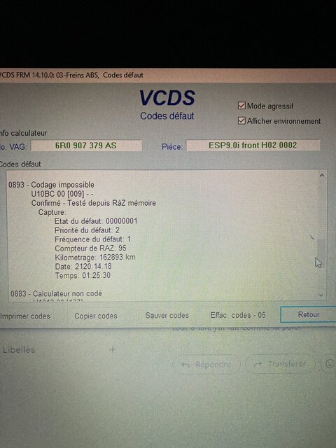

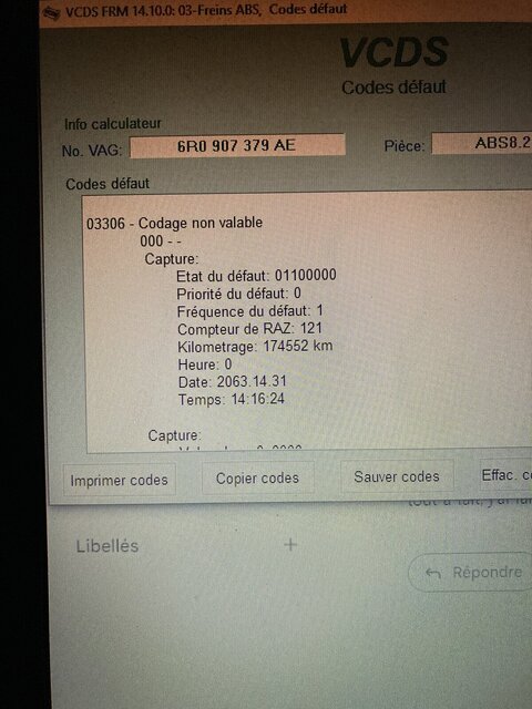

Bonsoir à tous, je viens vous faire part de ma connerie du soir..
En effet, j’ai voulu savoir si mon problème de voyant très légèrement allumé venait du compteur ou pas, (d’ailleurs je sais toujours pas ce qu’il a ce compteur..)
Je l’ai monté sur une Polo pour vérifier, et là depuis.. J’ai perdu le codage des boîtiers ABS de chaque voiture..
j’ai essayé plusieurs logiciels pour retrouver le codage, mais sans succès.. quelqu’un a une idée ?
Merci à vous

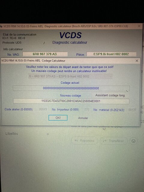

Peux tu donner quelques renseignements complémentaires, à savoir l'étiquette de référence qui est dans ton puit de coffre ou qui se trouve dans ton carnet d'entretien, car ton ABS ESP est un 9.0i et nécessite un codage long soit 17 bytes, et simplement avec le VIN on ne peut pas faire grand chose.
Disposes tu de l'aide au: Démarrage en côte (HHC) - Du blocage de différentiel (XDS) - Du contrôle automatique de la pression des pneus (TPMS)

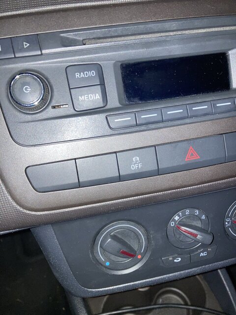

Voici les deux étiquettes des véhicules, il possède tous deux le contrôle automatique de la pression des pneus, la Seat possède également le bouton pour désactiver l’ESP, pas la Pôlo, merci pour l’intérêt que vous portez à ma panne

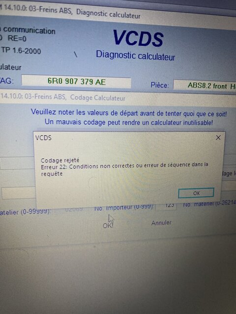

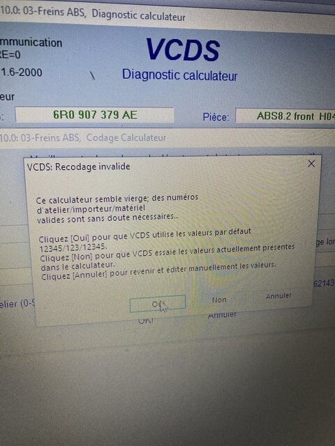

Merci pour les codes, je les ai tous essayé, mais j’ai cette terreur lors du codage, j’ai également essayé les deux choix suivant
Pour le codage 123/12345/123 il faut répondre oui. Pour les codages en question, c'est bizarre l'un d'eux devrait fonctionner.

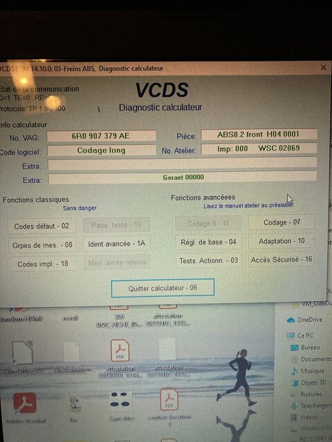

Pour ton ibiza (en boite manuelle ?) avec un ABS/ESP 8.2i

Ça c’est la Pôlo elle est en 8.2, c’est la Seat qui est en 9.0 i c’est pour ça que ca ne marche pas non ?

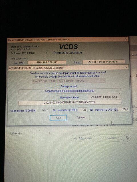

Bon pour la polo > 210224C2416E00B2842924E782D400420200 (J'ai pas fait tous les codages, normalement avec 256/200 celà devrait être bon, j'ai mis le TPMS mais pas le démarrage en côte et le blocage de différentiel)
Pour l' ibiza > 11DD2C7D432700C28815346AC256004E0001 (Idem que si dessus par contre je ne sais pas la taille des disques de frein donc j'ai fait au pifomètre, du moins pas tout à fait, j'ai fait comme la polo)
Encore merci pour le temps que tu accordes à mon problème, je ne sais pas pourquoi, mais les deux boîtiers me refuse le code.. Mon vcds aurait un problème ? Tu veux que j’essaye avec une autre valise ?
