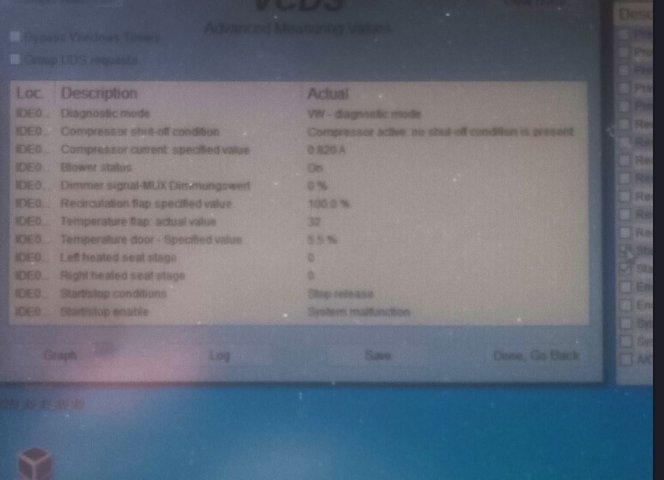

voila quelques éléments
mon vcds ne voit aucune erreur ( le test je ne sais pas l activer )
mais c est mon autocom qui voit un dysfonctionnement !!
ci joint copie ecran

Bonjour , sur ta copié d'écran on peu voir que le compresseur est piloté à 100 % --> 0.824 mA cela correspond à au pilotage max .

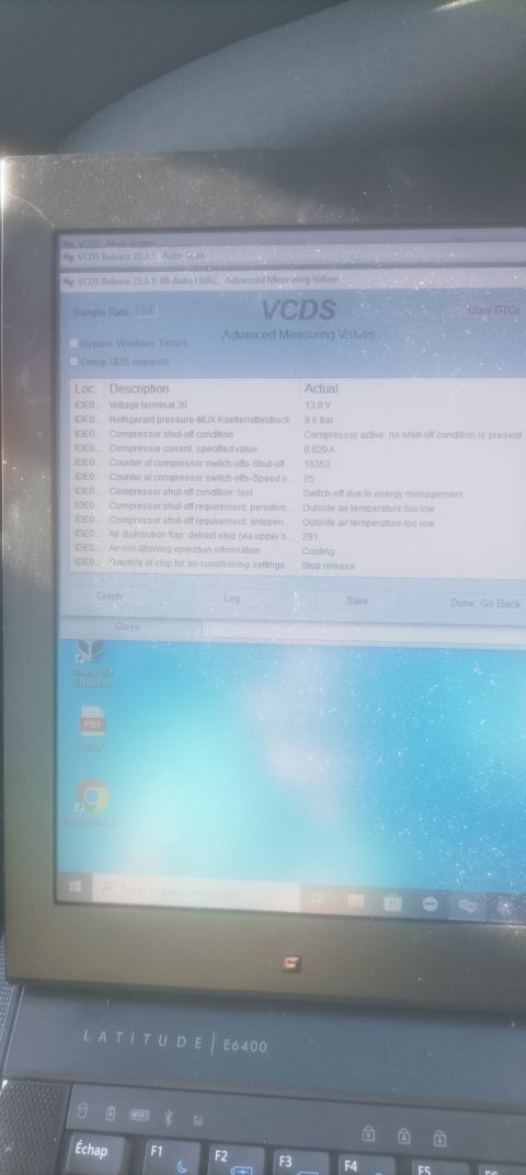

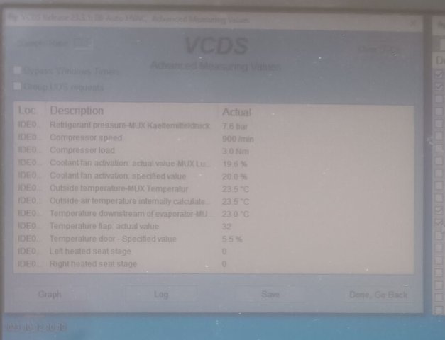

tu peux aussi contrôler dans le 08 les valeur de mesures correspondant aux différents capteur de t° et aussi bien sur les valeurs de pression qui est trés importante , tu devrais avoir entre 14 et 18 bar de pression +/-

ci joint 2 copie d écran
j ai fait le max pour la netteté
    33.6 KB · Affichages: 12
    68.5 KB · Affichages: 12
bonjour
merci pour cette réponse concrète
7.6 bar de pression , c'est pas beaucoup , moi commencerais par faire une recharge de gaz , si tu trouves un garage qui est +/- honnête cela te coutera dans les 60/80 euros .

oui a d'après les BM il tourne a 900 t/m , dons cela serais un probleme de manque de gaz , ou compresseur HS .
Mais dans les cas l faut passer par la case : controle du Gaz
