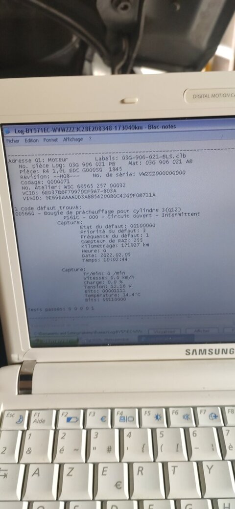

J'ai fait un diagnosticce matin j'ai un défaut bougie de préchauffage sur le cylindre 3, ce défaut apparaît depuis un moment. Je pensais donc que les bougies étaient HS car elle n'avait jamais été changée, donc remplacement des bougies il y a 15 jours et le probléme est toujours présent. Aucun symptôme sur route juste ce défaut sur vcds.
Il revient après acquittement.
Quel peut-être la cause?
Merci pour votre aide.😉
Bougie... relai... faisceau... à contrôler.
Tu peux faire une activation du relai avec VCDS et voir si les bougies sont bien alimentées.
Quand tu auras trouvé alors vérifie que tu as bien du voltage qui arrive à la prise de la bougie.
Pour info, un problème de "+" comme sur ton erreur là, c'est un souci d'alimentation, don comme expliqué plus haut, fusible relai.
Recherche Elsawin sur le site et tu auras la doc officielle pour bosser.
Bon courage
Bon courage

IL n 'y a pas de préchauffage au dessus de 5°c de température ambiante .
Le temps de préchauffage est donné par l 'ECU en fonction de la température du LDR
Sur certains moteurs les bougies de préchauffage ne fonctionnent qu' avec du 6 volts , car pendant l'action du démarreur la tension du réseau chute assez souvent à 6 V et l'on ne veut pas arrêter le préchauffage . ( c 'est fait par le relais de préchauffe )
Les bougies de préchauffage achetées hors concession , sont de très mauvaise qualité ( Bosch , Valéo NGK etc ) et ne corrigent pas le problème .Cela fait partie de la "production libre " c.a.d. libre de toutes normes de fabrication et non contrôlées par les représentants des constructeurs automobile , mais vendues moitié prix ...
