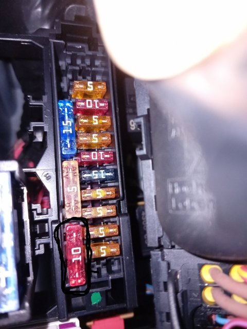

Bonjour, suite au voyant préchauffage qui clignote et voyant moteur allumé, j'ai plusieurs defaults avec le vcds, voire pièce joint
message qui s'affiche lors de la mise en route du moteur, dysfonctionnement start and stop fonction non disponible, la voiture démarre et roule normalement
aucun problème ni perte de puissance, j'ai changer la batterie par une neuve identique et même marque que l'origine ( varta 95ah, 850a, agm ) recoder la nouvelle batterie avec vcds, contrôler tous les fusibles un par un a omettre, boitier intérieur coté chauffeur et passager, derrière le cache dans le coffre arrière, toujours pareil, j'efface les defaults plus voyant moteur mais préchauffage clignote encore, après 2 démarrages voyant moteur revient et defaults vcds aussi, j'en ai déduis, vous corrigez si je me trompe problème circuit électrique, j'ai contrôler les 2 pompes électriques dans le moteur( brancher sur batterie elle fonctionnent et débranchées du circuit électrique le fusible saute) voila ma question le fusible , j'ai découvert un boitier fusible dans le moteur entre compartiment moteur et par brise dans le bac a eau, et la j'ai un fusible 10a grillé, je le remplace sans contact ok, rien qua mettre la clé au premier contact juste radio et autre le fusible saute de suite je ne trouve aucune infos sur cette boite a fusible si il y as quelqu'un spécialiste je suis preneur, fusible entouré en noir défaillant il alimente quoi??????
Merci d'avance
