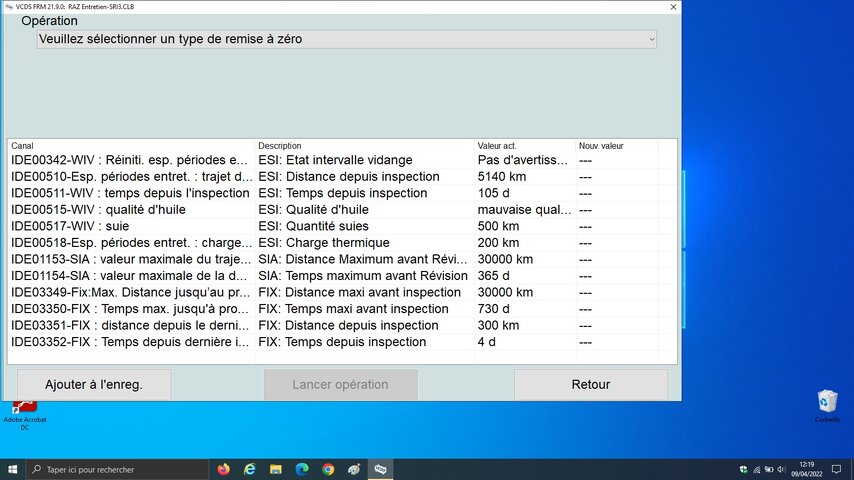

Bjr , voila le relevé des paramètres aujourd'hui 09/04/2022 à 69940kms, sachant que j'ai fait l'entretien à 63867 le 26/12 et fait le RAZ le 5/04 et comme l'auto avait 4817 kms et 101 jours de plus , j'ai rentré ds IDE 510 et 511, 4817kms et 101 jours. Voili voilu ... y'a donc quelque chose que j'ai mal fait mais j'avoue ne pas savoir quoi ni ou , si vous le voyez d'avance merci aux spécialistes VCDS
Salut ,
Ce défaut en réglage de base dans le 17 était déjà présent avant le reset entretien ?
Si non faire un reset complet ESI & FIX et ensuite remettre les vrais valeurs manellement dans chaque rubrique 510 ,511,351, 352
Attention apd 2017 en VW par exemple il faut une nouvelle interface pour le reset , je ne sais pas chez Audi mais bon comme tu as réussi à modifier c'est ok je pense.
Non c'est suite à mon intervention que le défaut est la, je suis en 21.9
Hello ... @charlydiag merci de ta réponse et ... en 351-352 et 510-511 que dois je mettre ??
Car je vois pas trop la différence entre ces 2 couples !!! FIX et ESI ? chinois pour moi !
FIX = interval fixe (15k km ou 1 an)
ESI = Extended Service interval = Interval de service extensible (donc longife) jusqu'à 30k km ou 2 ans max, mais elon ce que le capteur d'huile déduit
Dans > Veuillez sélectionner un type de remise à zéro <
selctionne un reset complet entretien FIX & ESI et voir si le défaut est toujours présent
Ok merci de vos explications ... donc en FIX je mets 15000 et 365 et en ESI 30000 et 730 et ds les rubriques 351-352 et 510-511 , le kilométrage et le temps réel depuis la révision . Je verrai bien si l'erreur disparait !
Non , simplement faire un reset ne rien modifier ce sont des valeurs par défaut.
Faire reset et post la photo du résultat stp
