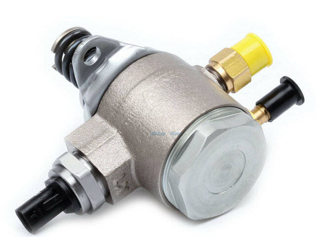

Sur tiguan 1.4 TSI CAXA 2012 la voiture ne démarre plus ! Pas d'essence ! 15 l dans le réservoir la pompe électrique tourne le carburant arrive à la pompe HP ( bouchon noir sur photo ) et rien qui sort du tuyau retour carburant .
Pas de défaut qui revient en OBD après effacement et plusieurs test de démarrage avec batterie neuve
Comment faire le test de cette pompe HP qu'elle valeur de ref en HP en phase démarreur ?
Avec du start pilot elle démarre et tourne tant que l'on appuye sur le spray :sneaky:
merci pour votre aide

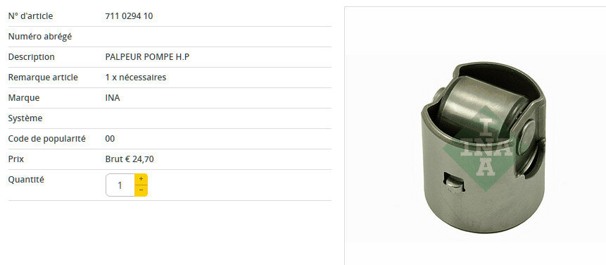

Bonjour Charly,
Est ce que tu as contrôlé le poussoir de cette pompe car il y a pas mal de soucis, vérifie aussi l'entraînement (Arbre à cames).
La pression moteur en fonctionnement c'est environ 140 bars ;-)

Merci pour ta réponse et l'info pour le poussoir .
Non je n'ai pas encore démonter cette pompe HP , le véhicule est descendu du camion moteur tournant et 1 min après il a commencer à tourner sur 3 pattes et puis pouf patatra plus rien !
je vais regardé demain en phase démarreur à combien monte la basse pression il faut entre 4 et 7 bar j'ai lu .
Et si j'ai rien en sortie HP je vais démonter la pompe et voir
