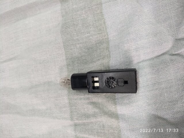

Voila mon " Carrosse " à d’origine les aérateur éclairer , mais il ne fonctionner plus les ampoules étant cramer,
Je voulais mettre des Leds à la place des ampoules , j'ai regarder sur le net pour faire un " bricolage" il y à un auteur sur YouTube qui à fait la modification,

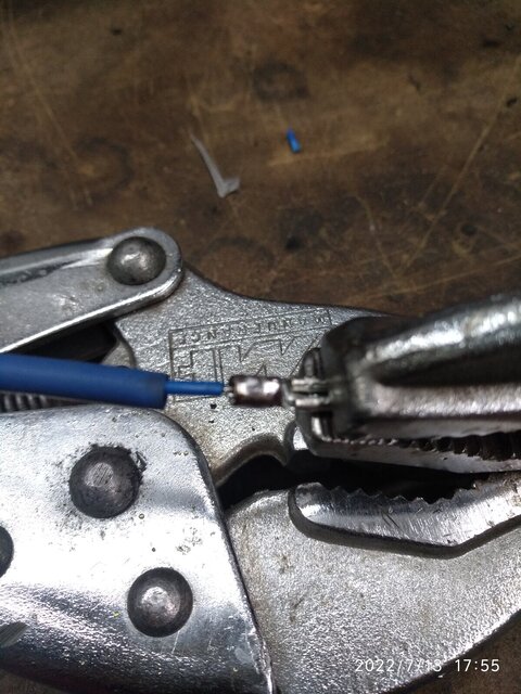

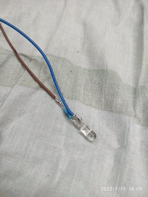

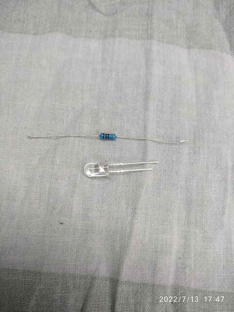

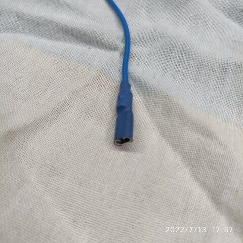

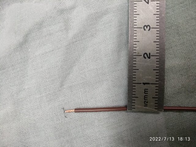

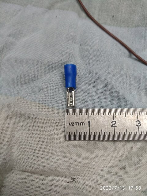

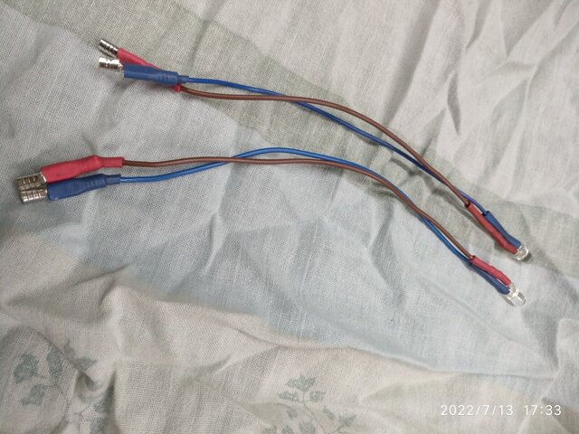

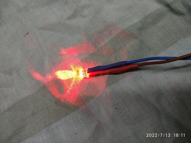

J'ai acheter des leds rouge et résistances que j'ai souder ; j'ai rajouter 15 cm de fil électrique extra souple 0.25 mm carré , et j'ai souder des mini cosses électrique que j'ai " éplucher " pour enlever les bagues, je les ensuite isoler avec de la gaine rétractable, je ferais la modification des connecteurs du véhicule pour adapté le faisceau créer,

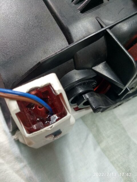

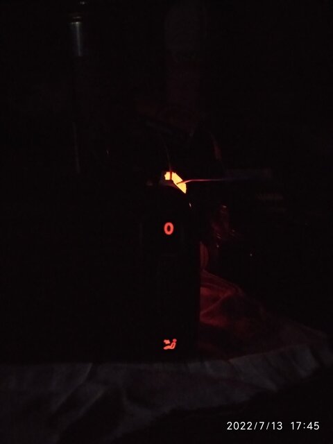

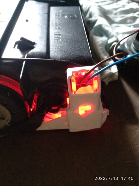

J'ai ensuite enficher les Leds dans les porte ampoule et mis un point de colle au pistolet à colle, le rendu et impeccable,
Voila ça reste mon véhicule personnel et il ne sera jamais vendu.
Pour info Leds rouge 5 mm et résistances de 470 ohms .
