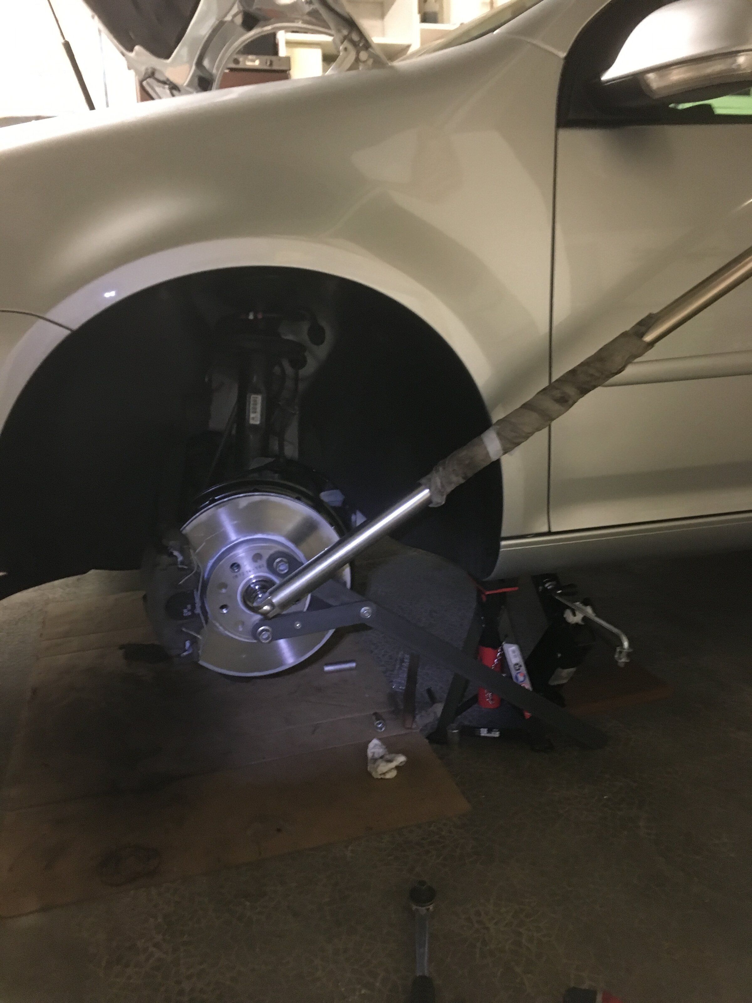

Suite... serrage boulon cardan 200NM plus 180 deg. angulaire , quazi impossible!, j’ai du serrer à 100 deg Max.
Merci pour l'info, j'ai un remplacement de moyeux à faire prochainement.
Salut, quel modèle tu as? Beaucoup de véhicule Vag on l’a même réf sur moyeu avant , pour ma part s’est VW 1T0 498 621, en version Fag ou SKF correct en prix, tu as les boulons fournis, par contre prévois toi de l’outillage, si tu as un modèle proche du mien, je vais pas renoncer toute la liste, tu as plein de tutos, sinon pour d’autre info si tu as besoin , j’ai Elsa pour les préconisations constructeur, serrage , remplacement de boulons, etc, etc, avec ton Moselle précis je peut te regarder ca, si ça t’intéresse, . Bonne continuation.
C'est pour la Passat CC de 2008. J'ai commandé du SKF. Apparemment, je dois aussi serrer à 200 Nm puis 180°. Pour les 4 vis de maintient du moyeu, je ne sais pas à combien il faut les serrer.
Merci pour le coup de main. J'ai passé commande hier, au mieux je ferai le boulot le week-end prochain.
