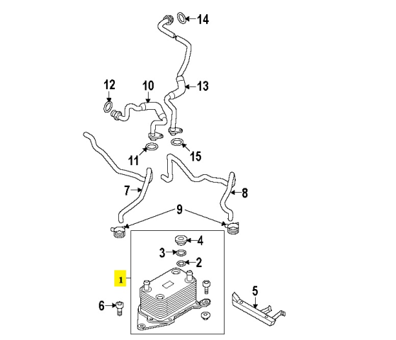

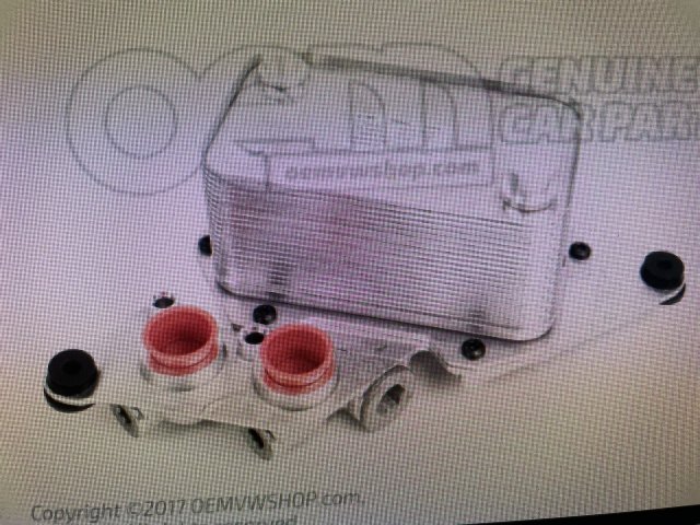

Quelqu’un serai me dire si entre les plaques il y a un joint car je n’arrive pas à avoir la référence?j’ai une petite fuite à ce niveau là…

entre les plaques de la pièce métallique ?!
Mais c'est un échangeur. S'il fuit il faut le changer.
Il n’y a pas de joint du coup…
Je pensai comme il y avait des petites vis à défaire…
Merci pour ton aide polo à bientôt pour de nouvelles aventures 😉

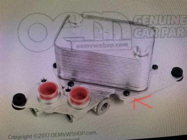

Là où il y a la flèche rouge

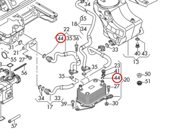

Voici rapidement ce que j'ai trouvé.
Y a rien en bas.

Non il n’y a rien en bas donc je ne sais pas comment se fait l’étanchéité entre les 2 plaques!!

Là comme ça je pense aussi qu'il y a un joint.
Mais en regardant les images, on voit que l'échange se fait à priori par les durites.
Si tu commandes chez Audi le refroidisseur, tu reçoit tout en même temps donc c'est cool

Merci à toi pour ces infos mais si je pouvais évité de changer le refroidisseur ça serai bien 😉
