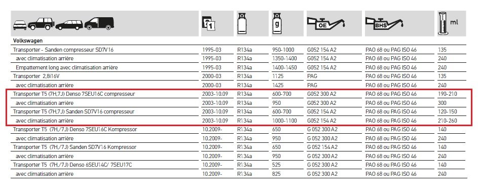

Bonjour j'ai une petite question qui me taraude d'un coup car j'ai fait charger ma clim sur t5 axe et le technicien m'a dit qu'il a mis 900 grammes, ça me revient et ça m'avait choqué car je pensais qu'il fallait 450 ou 500 grammes.
Est-ce que trop de charge peut créer un soucis?

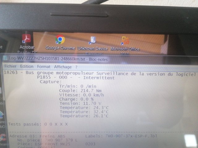

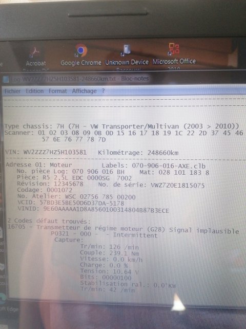

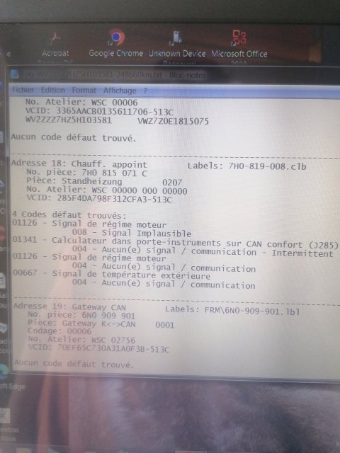

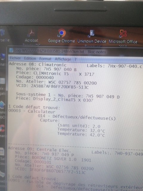

Bonjour j'ai fait un diag.
Moteur: 2 défauts. 16705 et 18263
Climatronic : 00003 calculateur
014 défectueux.
Il met deux référence calculateur avant et arrière. Lequel ?
Problème de masse, oxidation?
Bonjour hier j'ai sorti le multivan pour commencer la dépose du ciel de toit, j'ai fait un tour avec et bien sûr j'ai manipuler la climatronic- qui ne fonctionnait pas- et hier...... Ça soufflait du froid, magic.
Tout fonctionne alors je me lance dans le diag et il y a toujours le code 00003.014 défectueux.
J'ai remarqué que si je suis en AUTO, et que j'appuie sur ECO, la lumière orange s'allume sur ECO mais ne s'éteint pas sur AUTO. Si je choisis le passage de l'air ou la force de ventilation, là, la lumière sur AUTO disparaît.
J'ai pas le manuel de fonctionnement de la climatronic ( seulement en allemand) merci.
Normalement, ton grammage de R134a doit être indiqué sur une étiquette dans ton compartiment moteur, soit collée au capot moteur, soit sur une étiquette près de ta serrure de capot moteur.
Bonjour oui j'ai vue 950 G sur le capot.
Tu as ta réponse !!!!
Oui j'ai vue il est écrit 950 G sur le capot.
