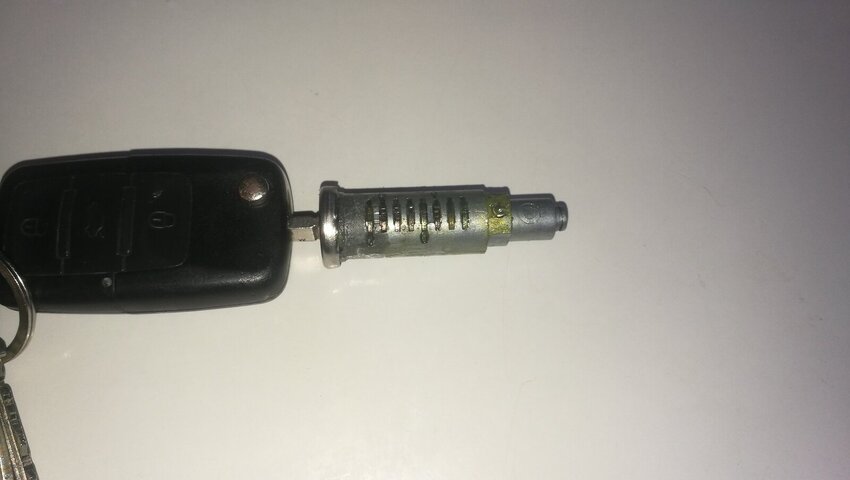

Question hors sujet : savez vous si on peut démonter le barillet de haillon pour voir ce qui empêche ma clé de rentrer ?

- Ma serrure de Hayon qui était coincé depuis 1 an , s'est décoincé en forçant comme un malade , ce sont les petits interstices qui étaient coincés . VW qui voulait m'en faire payer une autre pour 250€.

Ce sont les linguet chargés de fixer l'empreinte de ta clé, une peu d'huile et tout rentre dans l'ordre, attention de les placer dans le bon ordre !!!

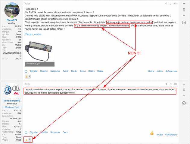

J'ai ENFIN trouvé la panne et c'est vraiment une panne à la *** !
Comme je le disais mon raisonnement était FAUX ! Lorsque j'appuie sur le bouton de la portière , l'impulsion va jusqu'au swtich du coffre ( 3B9827566B ) et non directement vers la serrure !
C'est la petite connectique qui actionne la serrure ( flèche sur la pièce jointe ) et lorsque je mets un trombone mon coffre ( petit trait sur la pièce jointe ) s'ouvre depuis le bouton de la portière ; il y a certainement trop de jeu . J'avais donc raison , c'était la seule pièce que j'avais prise de l'autre hayon qui faisait défaut ! Peuf !

Et dans ce message, je comprend juste que ta serrure de coffre était défectueuse, mais pas que ça règle également le comportement de ton ouverture à la télécommande et au bouton sur ta porte conducteur...

Le seul dénominateur commun est donc le micro switch de la gachette du hayon que j'ai récupéré et qui devait ' déconner ' , lors de la mise en place du trombone le Hayon s'ouvrait comme il a toujours fait et plus maintenant . C'est la seule chose que je vois , tout le reste à été changé ...
