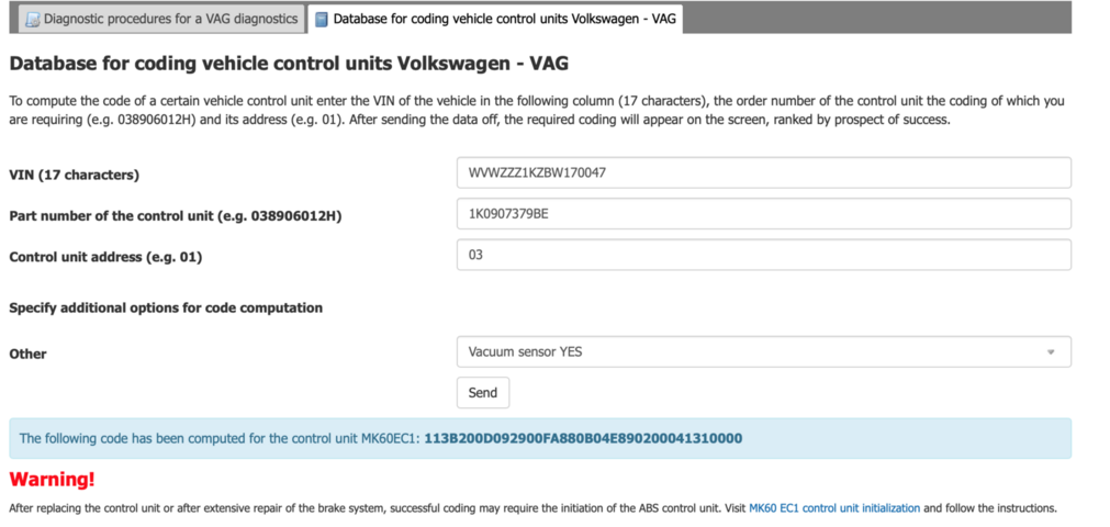

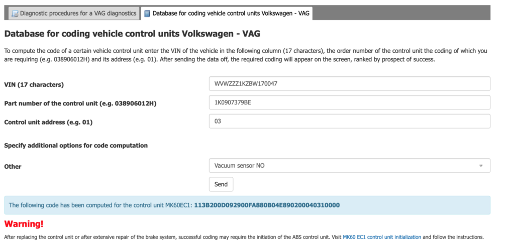

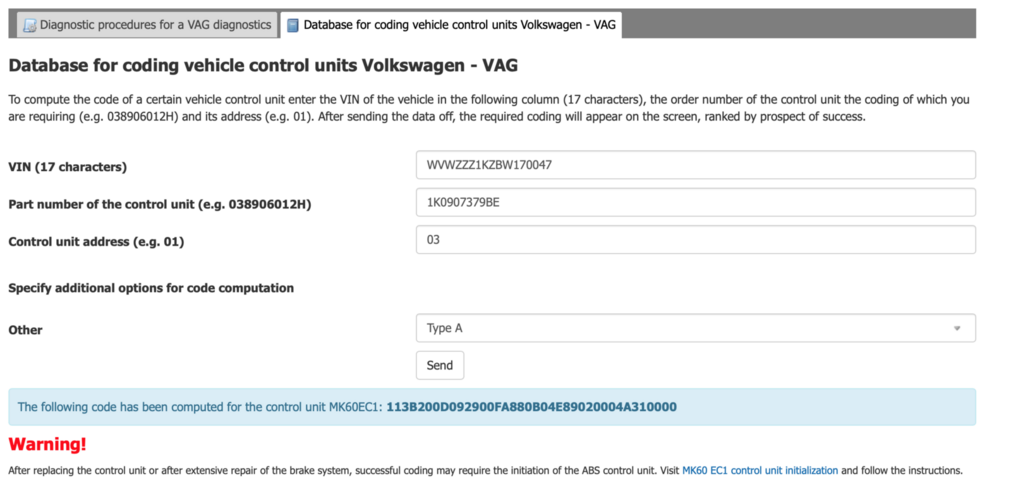

J'ai un accès en ligne pour obtenir des codages. Voici 4 propositions du serveur, je t'envoie les 4 en détails.
Je vois que tu es Réunionnais aussi, super ! :)
Les 4 propositions découlent directement du fait qu'il existe apparement 4 variantes sur le thème 'vacuum sensor', un genre de capteur sur la ligne de dépression apparement... m'enfin bref, essaye les 4 et tu verras bien. Pense à toujours saisir le mot de passe avant le codage.
