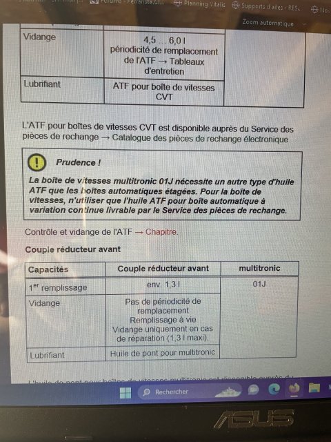

je reviens vers vous sur un point, suite au démontage du cul de ma boite de vitesse, sur les documents il dise de purgé le (réducteur avant) petite question,
comment purgé le (réducteur) ?
Cordialement

Voici le document fourni par Bigbob,

Ils disent de remplir, pas de purger.

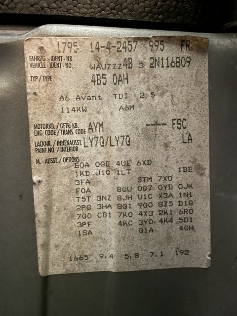

Ta boite est donc une boite à variation continue. Confirmes STP. 01J est la famille de boite, donne-moi stp ton code boite (étiquette blanche en photo stp qui est dans ton carnet d'entretien).

Selon ce que je comprends, je te prie d'ailleurs checker le SSP 228, partie 2, page 31, le réducteur est intégrée à la boite, et ne se remplit pas depuis l'extérieur. Tu l'as vidé?
Bonjour, non je ne l'ai pas vidé le réducteur, seulement vidanger, le cul de boite était démonté non véhicule à été transporté sur un plateau à la montée de l’huile est sortie, c'est seulement pour vérifier

Ok,
Voici la procédure. Tu en avais perdu beaucoup du coup?

Une recherche sur Google avec ton code boite :
